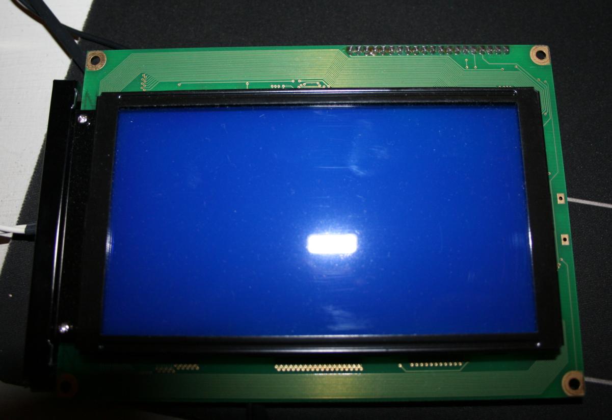

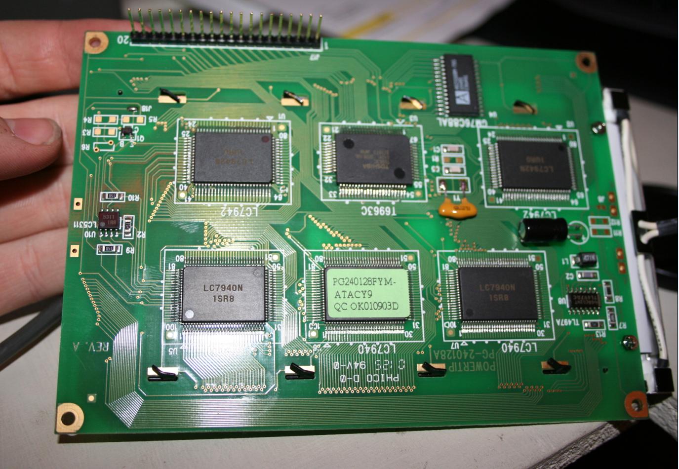

"Snubla over" Dette lille fine displayet på arbeid i dag, og jeg tenkte at det må da kunne gå ann å få koblet det mot pcen? sånn som med et 20*4 via LPT porten?
post-39534-1143648528_thumb.jpg I front
post-39534-1143648555_thumb.jpg Bak
Da var bildene på plass... ble litt for stort med 4mb på hvert bilde : /
Så, koblingsforslag?

Hmm så det vil si at jeg må bygge en controller? av typen T6963C eller?
Eller er jeg helt på jordet nå?
EDIT: ser jo at den T6963C controllern er på kretskortet nå, men... hmm.. :hmm:
Endret av Tho®¿
T6963C er en kontroller, så her burde det være muligheter. Den har 8-bits parallell interface. Kanskje den kan kobles til LPT porten, kanskje må det mer til.
Google litt på T6963 så finner du nok noe info. Er sikkert mange som har laget noe rundt dette.
Her er datablad for T6963C.
Og her er datablad for displayet, som Behydro fant.
Dette er vel strengt tatt alt trenger for å koble deg opp! Fra databladet ser jeg at du trenger en del fonskjellige spenninger som ikke nødvendigvis finnes på parallellporten.

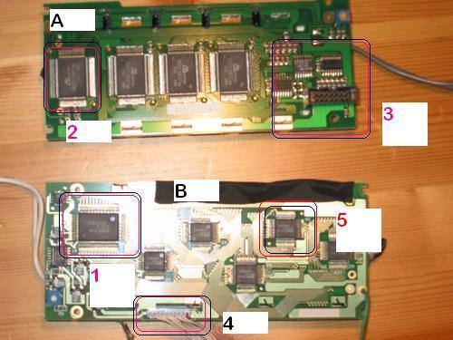

Bildene er litt uklare så det er litt vanskelig å se hvor signalene går hen... Klarer du å ta bilde av:
1) Den sannsynlige LCD-kontrolleren
2) Sannsynligvis segmentkontroller
3) Tilkoblingskontaktene med område rundt
4) Tilkoblingskontaktene med område rundt
5) Sannsynligvis segmentkontroller
For å gjøre det enklere, har jeg kalt kortene A og B. Kort A har fire like chipper, sannsyligvis segmentkotrollere, og noe annet dilldall. Det er mulig det ikke trenger noen LCD-kontroller, men jeg vet ikke sikkert får jeg vet hvilke chipper det er. Kort B har fire like chipper, sannsynligvis segmenkontrollere, og en stor chip, som sannsynligvis er LCD-kontrolleren. Utfordringen er å finne datablad til både LCD-kontrolleren og kortet, eler i det minste pinout til kortets tilkobling.
