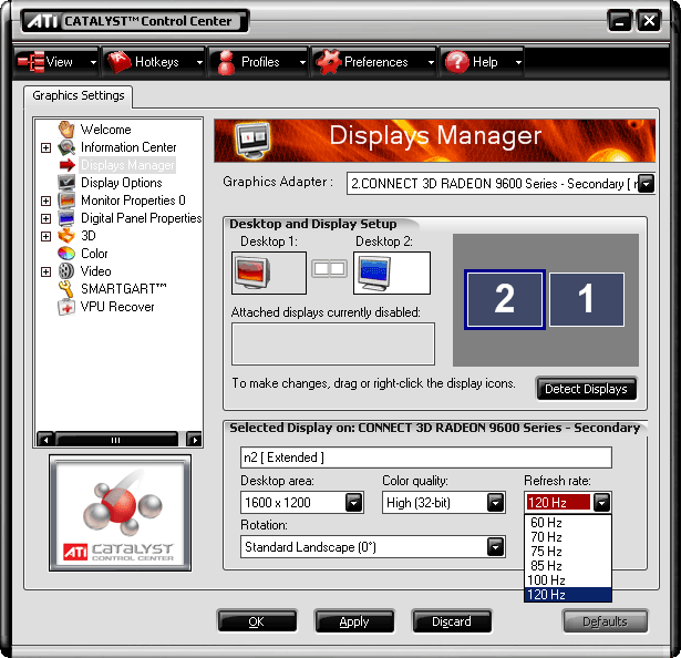

Tenkte jeg skulle legge ved dette bildet bare for å demonstrere hvor galt det kan gå. Skjermen er en LCD, kjørt over DVI (digitalt) på 1600x1200.
Her er hva som gjør at du virkelig ikke kjører 180Hz:
Som jeg sa i første post er det en plass i de avanserte egenskapene for skjerm som heter "displays" i ATI driverene. Der kan du endre det maksimale signalet skjermkortet vil gi ut til den skjermen. Vanligvis blir det styrt av DDC og setter seg automatisk rett, men bruker du BNC kabler som meg må du sette maksimal oppløsning og vertikal frekvens manuelt.
http://brillegeit.com/hw/HZ2.JPG
Dette viser hvordan du (i min driverversjon) kommer til der du endrer dette. Jeg vil også legge til at dette er vanligvis helt korrekte tall og dersom du prøver å "overklokke" skjermen din vil det sannsynligvis bli et stygt bilde eller så vil skjermen din ikke godta signalet og vise svart skjerm. Slik "overklokking" utenfor spesifikasjonene kan også skade skjermen din. Som sagt så er min mening at 85 Hz er den beste frekvensen med mindre du (etter testing) syntes at høyere (90-95-100) frekvens er mer behagelig å se på. Mine erfaringer er at tekst blir mer uklar og "rister" på 100 Hz i 1280x1024 og høyere.
http://brillegeit.com/hw/HZ1.JPG
Dette viser hva som skjer dersom jeg setter begrensingen på skjermen til 85 Hz men velger at signalet skal være 180Hz. Jeg får ingen feilmelding og kontrollpanelet forteller meg at skjermen kjører på 180Hz, men skjermens OSD forteller en annen historie.

nå ser jeg det, skjærmen klarer bare 85hz i 1280x1024
nå er det kommet inn en sånn skjul det ikke skjærmen klarer. og da går den max til 85hz:)
litt kjipt da hehe, trodde det var kjæmpe skjerm:)
