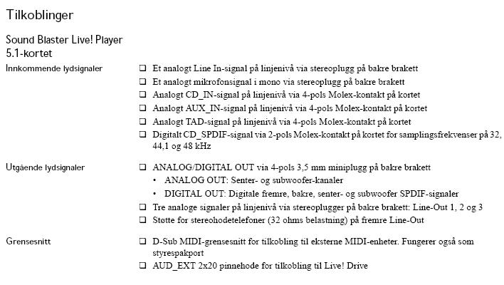

veitch Skrevet 10. mars 2006 Forfatter Skrevet 10. mars 2006 Kabelen du linker til fra komplett er en stereo kabel. Du trenger enten en coax eller fiber kabel, alt etter hva lydkortet ditt støtter. Edit: F.eks. en slik kabel Optisk: http://www.komplett.no/k/ki.asp?sku=304792 Coax: http://www.komplett.no/k/ki.asp?sku=122703 Bruk av disse avhenger at lydkortet ditt har denne type kontakt. 5731902[/snapback] Jaha, no blir eg litt småforrvirret. Info om lydkorte ligger som eit vedlegg.
aod Skrevet 10. mars 2006 Skrevet 10. mars 2006 (endret) Ser ut som du har en optisk utgang. Klikk på denne linken, http://www.komplett.no/k/ki.asp?sku=122702, og se om den pluggen du ser der finnes på baksiden av maskinen din. Om den finnes er det en slik du kan bruke. Edit: Kom til å tenke på at SB av og til trenger en spesialkabel. Er det mulig det du trenger en slik? Hvilken modell har du av lydkortet? Endret 10. mars 2006 av aod

headgeek Skrevet 10. mars 2006 Skrevet 10. mars 2006 Hei, eg lurte på kva eg skal bruke for å koble pc'en (lydkort: sound blaster live! Player 5,1) til ein forsterkar for så å få surrelyd. Forsterkar: Digital Optical In 4 (3 assignable) Digital Optical Out 1 Digital Coaxial In 3 (assignable) Digital Coaxial Out 1 Reknar med at det er digital eg skal bruke. Kan eg da til dømes bruke denne kabelen fra komplett? http://www.komplett.no/k/ki.asp?sku=122698&cks=PRL Kva me lydinstrlinger? Nokon som kan hjelpe meg ?? 5731663[/snapback] Du må se i bruksanvisningen til lydkortet, for du trenger en spesialkabel til dette. Digital surround ut er elektrisk(coax) S/PDIF, som tas ut ved hjelp av en mini/3.5mm-plugg fra kortet. Men denne pluggen er lengre enn en standard 3.5mm stereo-plugg, den har to ringer på pluggen, mot kun èn på en standard stereo-plugg. Og det elektriske/digitale-signalet tas mellom jord og tuppen på denne pluggen. Dette er samme pluggen som Apple bruker for å ta vanlig composite video ut fra hodetelefonkontakten på iPod, så en slik kabel fra Apple ville sannsynligvis fungert veldig fint. Men å finne en slik plugg løst,for å lage denne kabelen selv, er vanskelig. Det står sannsynligvis også i dokumentasjonen til kortet om en slik kabel som kan bestilles. Lykke til.
