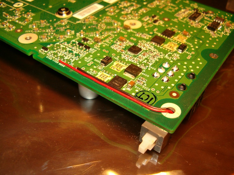

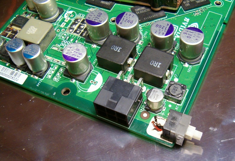

Re-Offender Skrevet 5. april 2006 Skrevet 5. april 2006 (endret) Da var kortet volt-modda Jeg valgte å bruke en microbryter for å kunne slå av og på modden alt etter som det passer meg. Ellers kan det nevnes at det var sånn "passe" hardt å treffe punktene med loddespissen min på 0,2mm :!: Endret 5. april 2006 av ArcticOC
Re-Offender Skrevet 5. april 2006 Skrevet 5. april 2006 (endret) Men nå gjenstår det bare å teste om det fungerer som det skal. Med standard volt gjør kortet ca. 540/1600 Endret 5. april 2006 av ArcticOC
Re-Offender Skrevet 5. april 2006 Skrevet 5. april 2006 HURRA! Funker akkurat som planlagt. Når jeg trykker inn bryteren registrerer nForce driverne 636/1764 Dvs. en økning på 164MHz DDR på minnet og 95MHz på kjernen

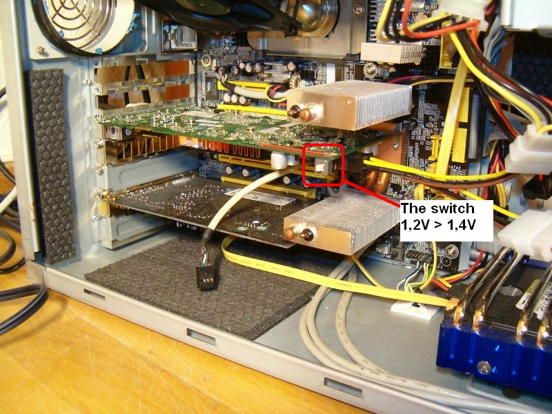

Re-Offender Skrevet 5. april 2006 Skrevet 5. april 2006 (endret) Genial løsning på den voltmodden, hehe. Må nok kopiere når jeg skal få 7800gt kortet lodda. Funker det på andre kort enn 7900 serien? 5873130[/snapback] Det skal jeg ikke si så alt for mye om da jeg aldri har voltmodda 7800GT kort Bildet viser hvor lett tilgjengelig bryteren for å skru av og på modden er. Teksten på bildet er selvfølgelig engelsk da jeg er aktiv på flere forum Bryteren og ledningene er hentet på et el-retur "raid" som det meste annet jeg bruker i moddene mine Endret 5. april 2006 av ArcticOC

Re-Offender Skrevet 5. april 2006 Skrevet 5. april 2006 (endret) ArticOC: Med den modden der, har du en fast spenning da? Av/på? Pent arbeid btw! 5873328[/snapback] Takk! Når bryteren står ute har man orginal spenning, når du trykker inn bryteren får man 1,4V og masse mer "sprut" Hovedgrunnen til at jeg valgte å bruke en bryter er at jeg i framtiden mest sannsynlig ønsker å bruke orginal spenning, dette fordi jeg har planer om å designe en vifteløs kjøler til kortet og høyere volt = problemer.. Med bryteren skrur man av modden på et brøkdel av et sekund Endret 5. april 2006 av ArcticOC
