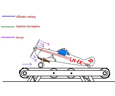

Kan flyet ta av?
Okay. Som dere ser, så snekra jeg en liten tegning. Flyet skal ligne på Piper Pa25 Pawnee'en som går som slepefly oppå Starmoen flyplass, Elverum (jeg har noen slep bak den ja - greit, tegninga mi ligna kanskje ikke så mye: se den ekte LN-EIC her )
Sånn som jeg tenker meg det, så spiller det ingen rolle hvor fort hjulene går, så lenge propellen gir en selvstendig kraft i forhold til båndet, og som kjent; en hver reaksjon har en motreaksjon, og på grunn av det, så tror jeg vel at flyet kunne ha tatt av hvis båndet var langt nok.
5691406[/snapback]
Siktet ikke til deg ;) vi er jo enige...
