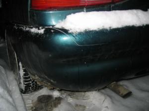

Har fått en solid lang sprekk i støtfangeren bak på min Escort kombi 98 modell. En bil gled/kjørte inn i baken (bremset for sent), og trykket inn støtfangeren noe slik at det ble sprekk og ødelagte fester ved ene hjulbuen.
Han som kjørte på meg stakk av. så jeg vil prøve å fikse dette billig.
Hva slags lim anbefales. Hva slags plast er slik støtfanger laget av?

Skal ikke se bort fra at fangeren er laget av Polypropylene(PP-plast).
Vanskelig, om ikke umulig å lime slik plast, det vanligste er å sveise den.
Jeg vet ikke hvordan det er å lime støtfangeren, men jeg vet at det finnes folk som er spesialisert på å "sveise" sprekte plaststøtfangere. Jeg vet ikke hvor mye noe slikt koster, men det er jo tydeligvis rimeligere enn å bytte ut fangeren.
Hørte et sted at sveising fort koster opp mot en 1000 lapp!!
Passer veldig dårlig med sånne utgifter nå. Vurderer å skru av støtfangeren og prøve med det limet jeg har. Så får jeg sjekke bruddstyrken litt og se om det holder en stund.
Å vite hva slags plast som er i støtfangeren hadde vært bra. Kan jo ringe Ford å høre, hadde tenkt å fikse i dag. Redd for at en bit av søtfangeren skal sprekke mer og løsne.

Sprekken er litt lenger en det som kan ses på bildet.
Endret av plankeby

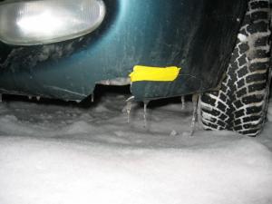

...har også to plastskader til. En plastbit støtfangeren foran fra stor sten. Hærverk bak, som jeg har hatt lenge. Har hel plastbit både til foran og bak, er "bare" det å lime det på. Vært utrolig uheldig på ett år...

PÅ de fleste plastdeler står det hva slags type det er.Når man "sveiser" sammen plasten bruker man forskjellige pinner etter hvilken type plast det er.Noen ganger er det veldig enkelt,men enkelte typer plast er håpløse.
Mange bilmerker bruker i dag resirkulert plast i sine støtfangere, såkalt EPDM plast. Denne typen plast har et blandingsforhold som kan variere fra produksjonsmåned til produksjonsmåned og kan derfor så godt som aldri sveises med EPDM tråd. Teknikken på fangere merket med f.eks PP-EPDM er å skjære små strimler av den fangeren man skal sveise og bruke de til å sveise med.
Man får mange typer lim som er spesielt laget for å lime støtfangere, men samtlige typer lim lager en lite holdbar fuge hvis det kun limes i sprekken. Det beste er å prime en større flate enn sprekken på begge sider, armere den fra baksiden samt å slipe en rett fuge langs sprekken fra utsiden slik at limet får en rett overgang til plasten. Da slipper man at limet løsner fra plasten når det slipes skrått ned mot den.

POlyrethan lim. fins på trevare handler. limer sånt meget bra.

ÅNEIDA!! ikke umulig,men limet man må bruke er litt grisete, så man må være forsiktig og ikke grise uttafor.
Altså det jeg ville ha gjort er og kjøpe plast sparkel. Såkalt "Bumper fill". Pusser ned rundt og på området. Fyller med sparkelen. Venter til det har tørket, og deretter pusser ned sparkelen slik at du har fylt opp sprekken, og fangeren har fått de formene som den skal ha. Deretter kan du jo da levere inn fangeren til lakkering. Blir vel ca. en tusing visst du gjør alt forarbeidet selv. Da har du en fanger som er som god som ny. ( hadde vi sett vekk fra de andre skadene på fangeren ) Jeg har gjort dette med mange fangere og resultatet har blitt upåklagelig :)
jeg har hatt litt sprekker/hull i min front fanger å dekket dette fint med glassfiber til 200 lappen på jernia/byggmakker. Du må bare ha litt fint vær og ett 2-3 timer med god vær, åsså blir det en flott farge forsjell for den glassfiberen som jeg brukte ble rosa aktig men ellers fin etter å ha blitt pussa litt på
Så glassfiber er sterkt nok både til å holde plasten sammen og tåle litt bevegelse i plasten?
Jeg har fra Clas Ohlson: AUTO WELD, Epoxylim. Et av verdens sterkeste lim. Tåler slag, vibrasjoner, hydraulikkolje, bensin etc. Bearbeidingsstid: 20 min før herdingen begynner. Trekkraft: 278 kg/cm² etter 16 timer. Tåler temp. fra -50° til +300°C. På embalasjen finnes brukertips og bruksanvisning.

Særlig bak på bilen ved skiltet på bagasjeromslokket, så skal plasdelen tåle at man løfter opp lokket med å holde i "plasthåndaket". Det krever at limet er sterkt, slik at plasten ikke brekker rett av i limekjøten. Ser ut til at plasten der ikke er så myk som støtfangerplasten.
Skal snart sette i gang med liming, nå som været blir bedre, med riktigere tørketemp.
