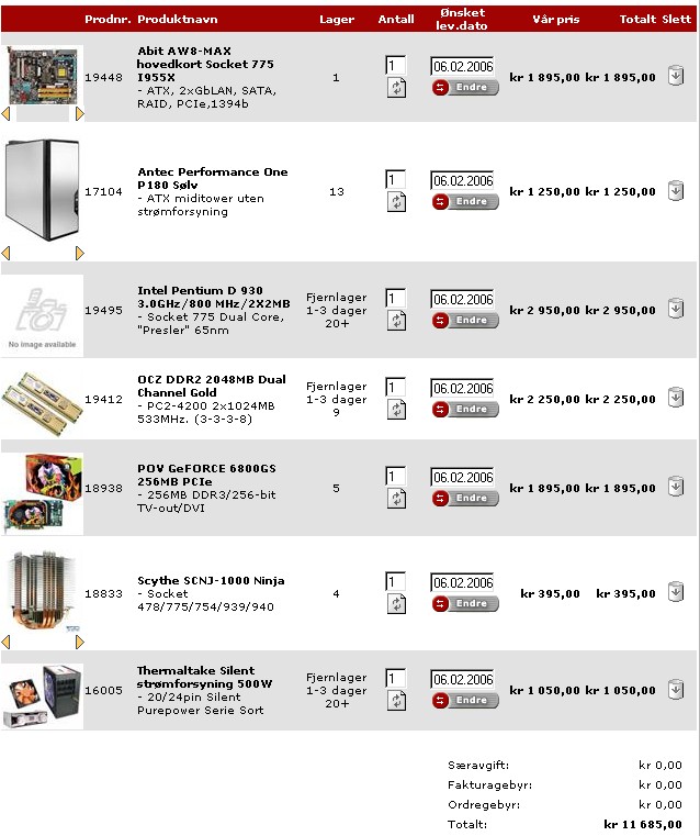

karasjok Skrevet 11. februar 2006 Skrevet 11. februar 2006 (endret) Er det mulig å bygge en tilnærmet lydløs maskin? Tro det eller ei, men noe av det viktigste er kabinettet. Det skal være skikkelig god luftflyt i det. Tviler på at AMD er noe særlig mer stille enn Intel, men CPU kjøleren er et valg man bør ta hensyn til. Nye harddisker tror jeg uansett ikke støyer så mye som litt eldre Western Digital gjorde. Har selv en ny 400GB Seagate, og den er så godt som lydløs, når den står inni kabinettet vel og merke. Dette er oppsettet mitt som jeg har bestilt, tror den eneste støykilden her vil være skjermkortet som har orginalkjøler. Endret 11. februar 2006 av karasjok
