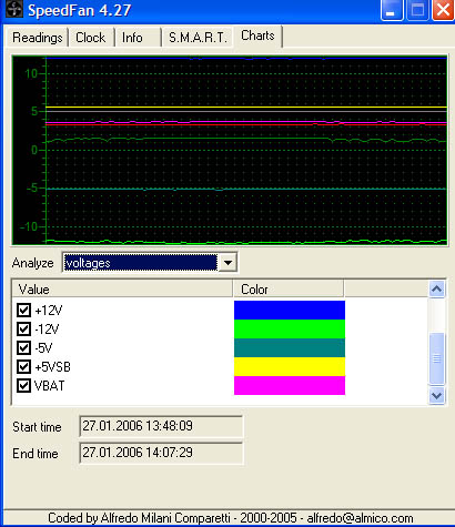

AK47 Skrevet 27. januar 2006 Forfatter Skrevet 27. januar 2006 Har kjørt med speedfan nå, med Sopranos (film), defragmantering og 3DMark05 (resultat 2890). Ser ingen bemerkelsesverdige endringer, limer inn så dere kan ta en titt:
Nuhvok Skrevet 27. januar 2006 Skrevet 27. januar 2006 Helt fine og gjevne spenninger. Ingenting galt der. dvs, din PSU yter mer en godt nok for din nåværende konfigurasjon. Hvorfor trodde du egentlig at den var for svak? Stabillitetsproblemer? n00ber som mener at en strømforsyning ikke er bra nok hvis du har mindre en 500w?
