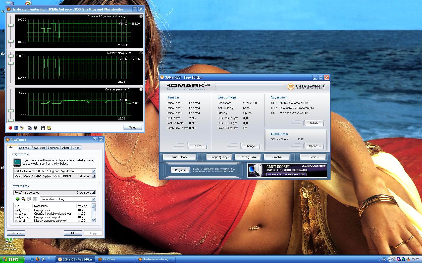

Liten biosmod fra meg. Skal komme meg over 9300 imorgen ved å klokke cpu'en litt til, hehe. Kan klokke mer på kjernen også, dette her blir spennende.
