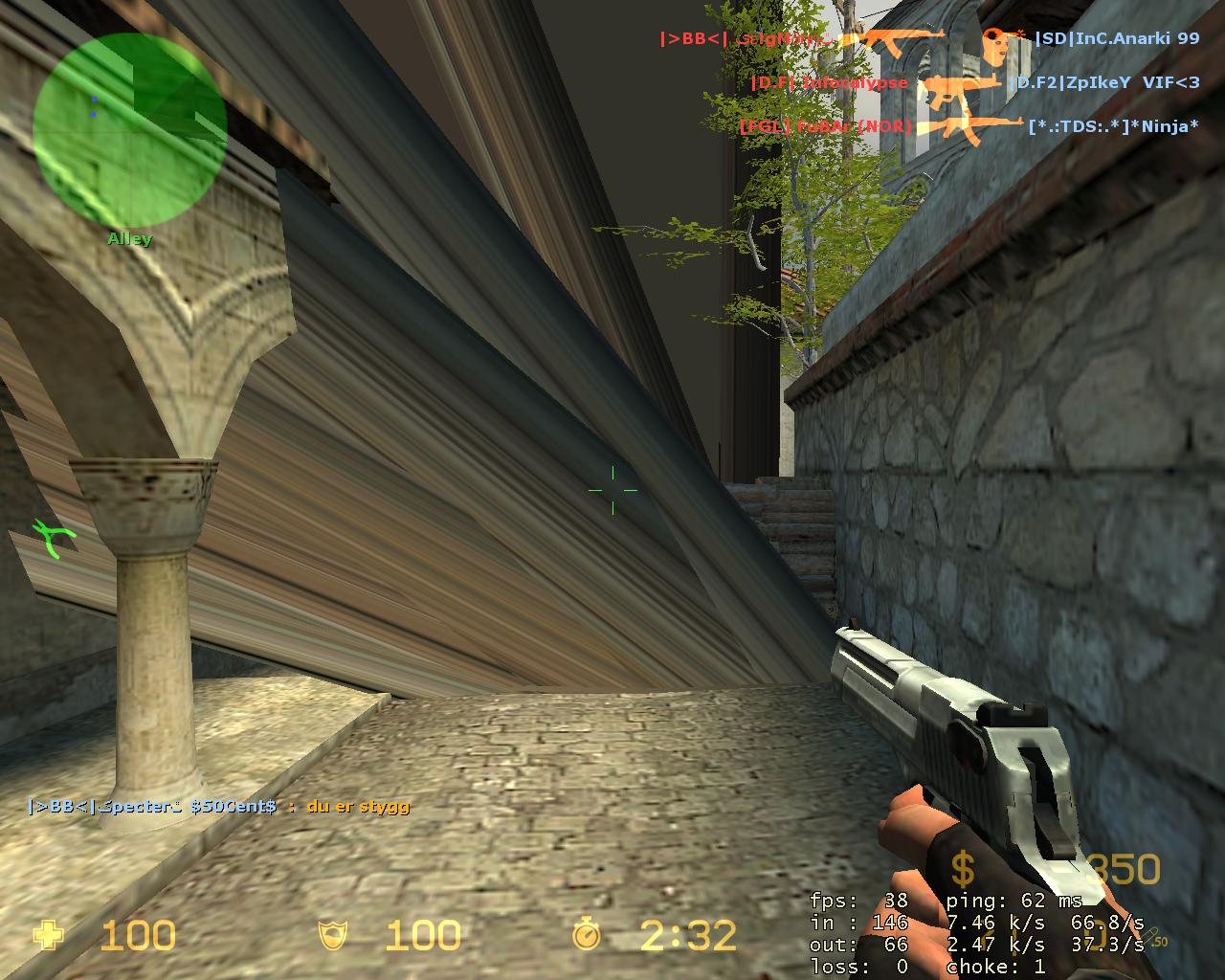

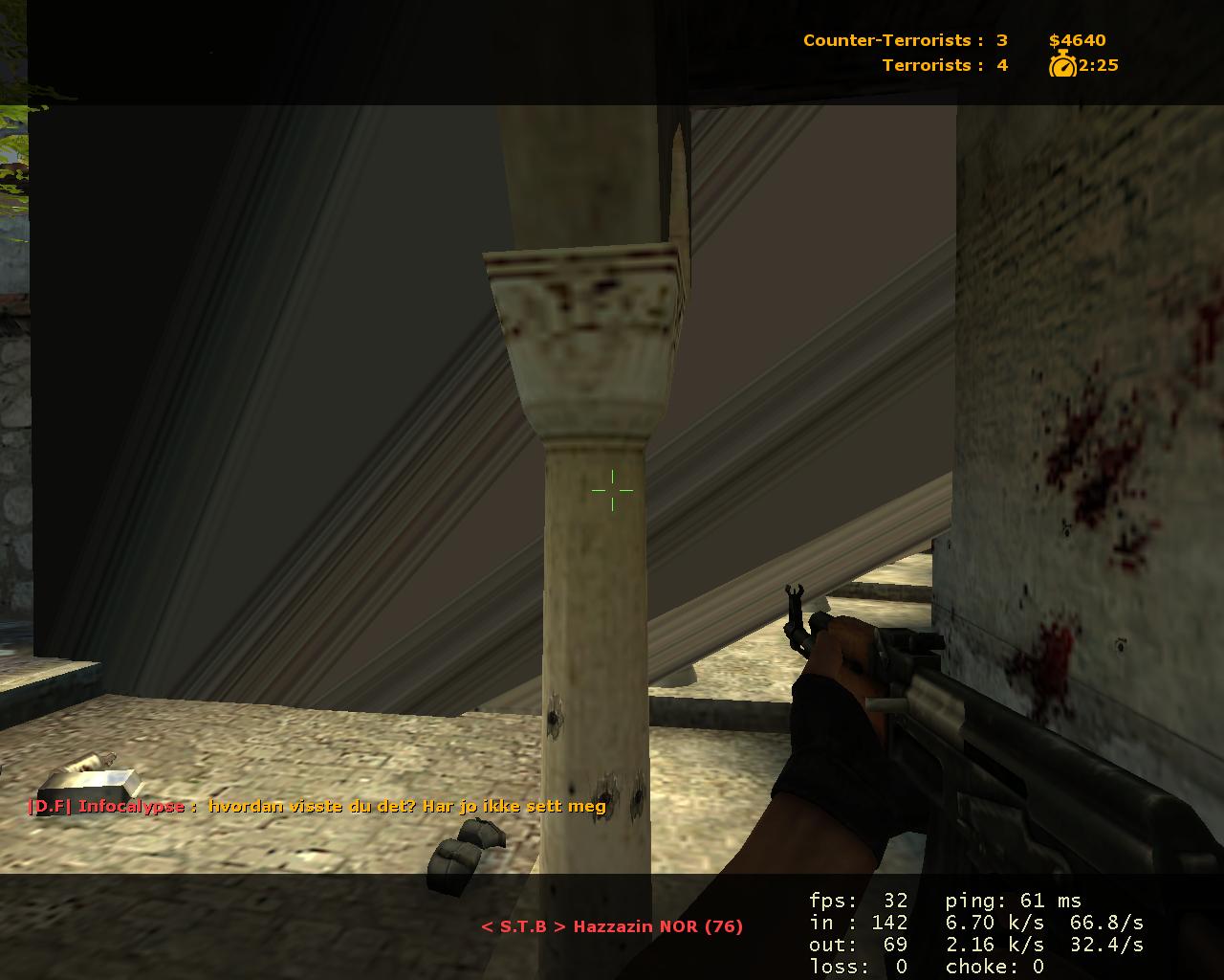

Får opp "vegger" når jeg spiller Cs. Det gjelder vell de fleste spillene som krever noe i hele tatt.
har opgradert driveren men det hjalp heller ikke :(

Hei, har sett noe lignende engang før, og da var det problemer med varmen på ett Gainward kort av samme sorten.
Vi tok å blåste det rent for støv og skitt. Og sjekket at resten av PC`en fikk samme "behandling".
Det hjalp den gangen på det kortet. Vet ikke om det er Dere`s løsning, men prøv det.
Og kom gjerne med tilbakemelding.

W_B
Feilplassert geometri tyder på enten bug i spillet/driveren eller at GPUen ikke klarer å rendre den geometrien den får beskjed om. Prøv som Wild Berries sier å blåse skjermkortet fritt for støv og sjekk at vifta går rundt. Et forslag til kan være å underklokke kortet for å se om det hjelper. Hvis det hjelper så kan det tyde på at GPUen har blitt utsatt for for mye varme eller for mye overklokking eller bare at GPUen har hatt en defekt som har utviklet seg siden det var nytt.
