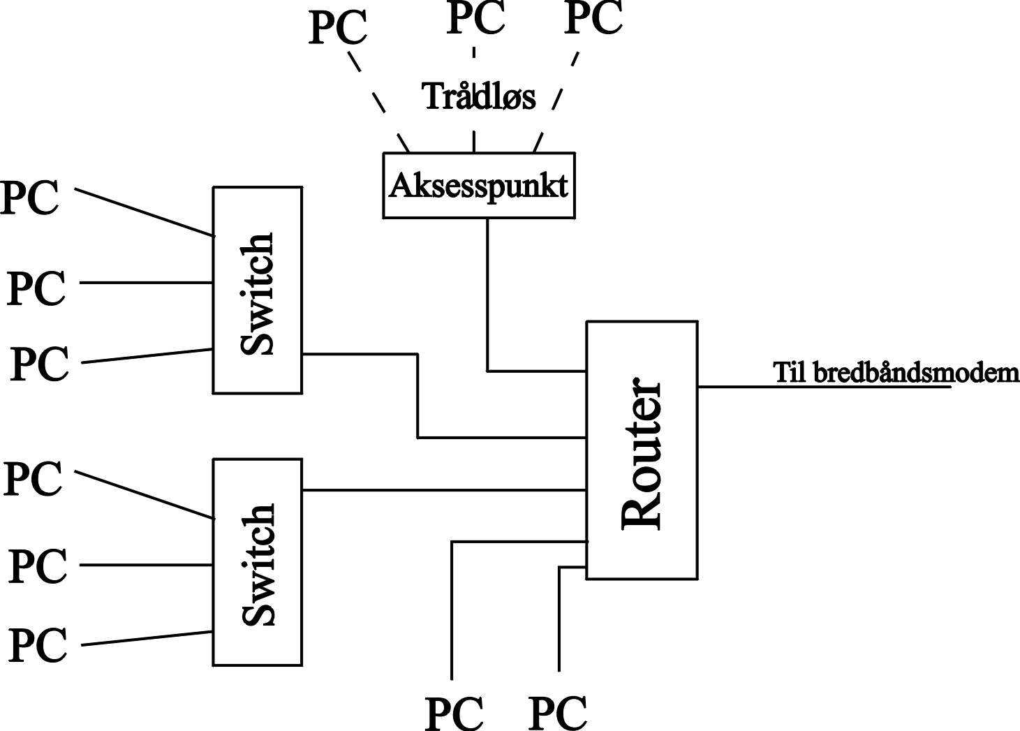

I.A.G. Skrevet 19. januar 2006 Forfatter Skrevet 19. januar 2006 Lurer på noen ting når det gjelder bruk av de forskjellige enhetene i kobling av nettverk: Slik jeg har forstått det, fungerer det på denne måten: En switch fungerer som en slags "fordelingskontakt" så man kan f. eks. koble den til en router for å få flere porter. Et aksesspunkt er som en trådløs switch som man kan koble til en router e. l. for å få tilgang til nettverk trådløst. Det er overflødig med flere enn en router i et nettverk. Stemmer dette? Er dette et brukbart eksempel på hvordan forskjellige ting brukes:
