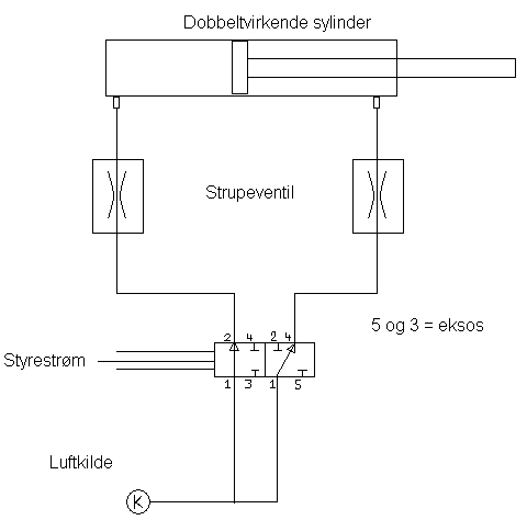

Pain193 Skrevet 10. januar 2006 Skrevet 10. januar 2006 For å slippe bråk, kan du montere en tank slik at du lagrer lufta der. Denne ventilen er lik den som du linket til. Tenk deg at den stanga inni kan styres opp og ner med en styrestrøm. Da kan du skifte retning på sylinderen som er koblet til med hjelp av to brytere. Strupeventilene kan stilles inn for å velge hvilken hastighet sylinderen skal gå ut og inn. På tegningen jeg har lagt ved kan du se symbolet for ventilen. Det skal luft inn på port 1. Så kommer det luft ut av port 2 når du trykker på knapp 1, og luft ut port 4 når du trykker på knapp 2. Port 3 og 5 er luft som kommer ut fra sylinderen (eksos). Får håpe du fikk noe ut av det - Pain193. Pneum..bmp
