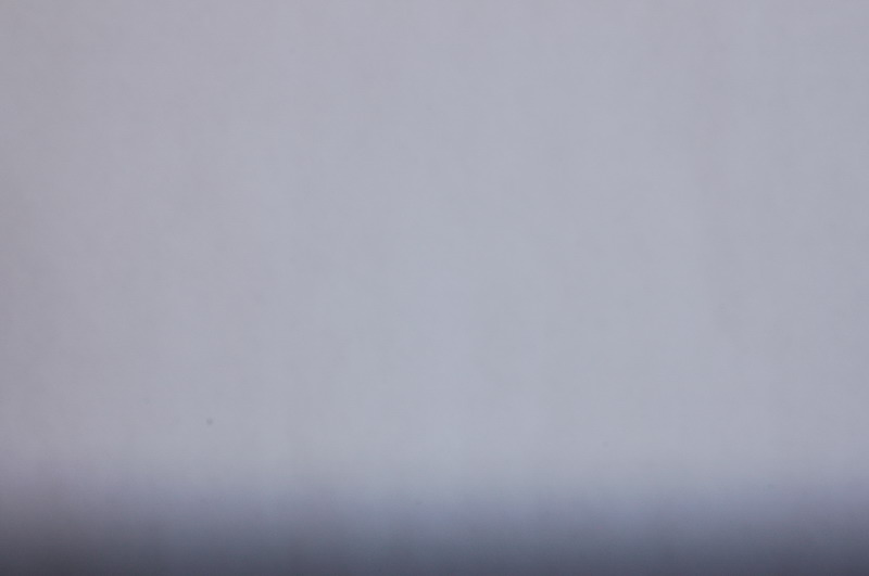

Lukkerfeil i Nikon D70?

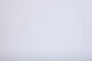

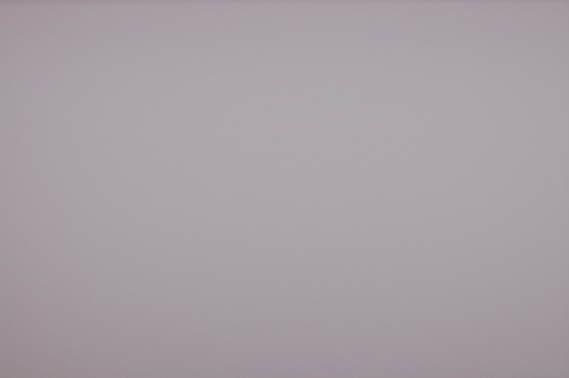

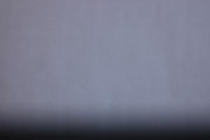

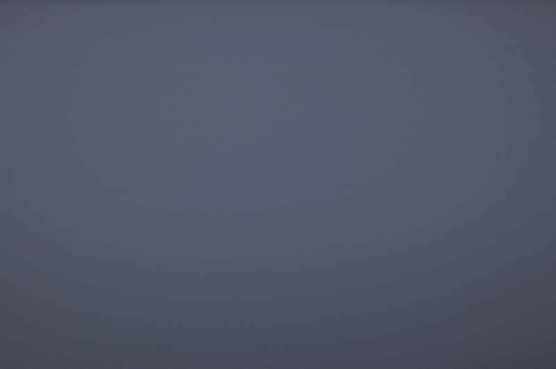

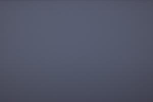

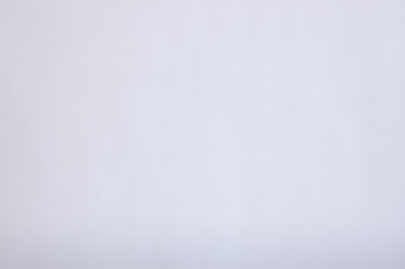

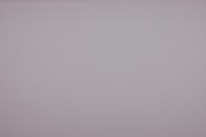

Her trenger du ingen annen uttalelse enn det som bildene sier selv. Ta med printer av bildene og legg dem med når du leverer kamera inn igjen. Disse bildene må jo holde som bevis.
Tar jeg helt feil når jeg har problemer med å se fenomenet på åpent objektiv (da er det bare vanlig vignettering) eller uten objektiv? Hvis det er gardinene, så kan det vel både være at fremre henger seg opp (så bakre kommer for fort etter) og et synk-problem på bakre. Er det noen slags mekanisk kopling mellom nedblending og gardin på D70? Dette kan være feil på nedblendingsarmen også, men hvis den går for langt mot slutten av eksponeringa, så skulle du vel ikke hatt effekten på f/22, for det er vel minste blender? Kan du prøve å overeksponere kraftig på et bilde på f/11 og samme lukkeritd, med llitt feil fokus, så en kan se om det mørke feltet blir eksponert, og i tilfelle hvordan?
Hvis det ikke kommer fram mye nytt i løpet av dagen, synes jeg du skal belage deg på en prat med serviceavd. i morra. Nå har du snart samla så mye opplysnnger at de bør kunne garantere diagnose og løsning.
Her er min teori. Det er blendergardinen som vises på bildet, på grunn av at den er et stykke foran bildebrikken så blir det ikke en skarp skygge. Derfor vises den bedre ved mindre blenderåpninger. Uten objektiv så er det en veldig svak skygge (bruk photoshop) som forventet hvis det er tilfelle, men skyggen er for svak til å garantere at den ikke har en annen årsak.
For å sjekke det 100% så tar du noen bilder uten objektiv med en punktlyskilde (lyspære) et godt stykke foran kameraet. Hvis det er lukkeren som skygger så vil den da kaste en relativt skarp skygge på bildebrikken.

Jaja.. det tok bare 7 uker, så fikk jeg kameraet tilbake... Nå har det altså vært inne i totalt 12 uker (første gang 5 uker uten funnet feil, deretter ble det levert inn igjen noen dager senere). De har nå demontert og byttet defekt lukker, så da håper vi ting er i orden. Men det får jeg vel først se om noen timer/dager...
