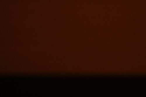

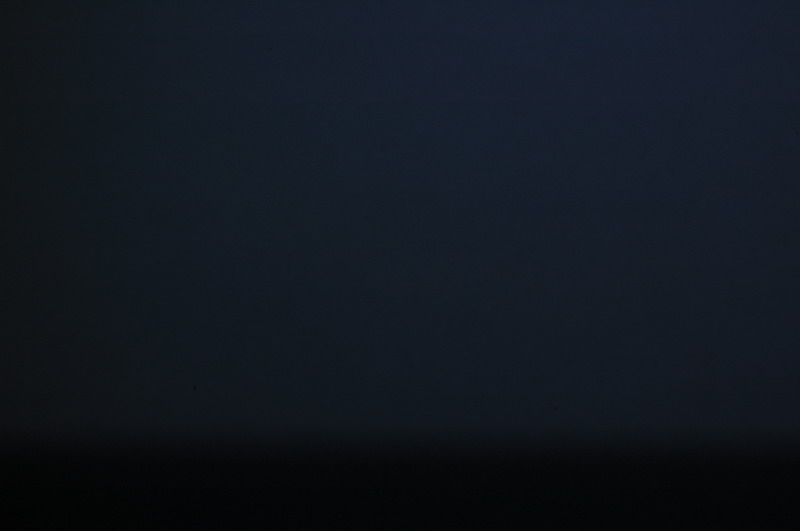

Har hatt min D70 i litt over et år nå og begynte så smått å merke noe rart med lukkeren i løpet av høsten. Det virker som at lukkeren henger seg opp litt ved å skrape borti siden eller noe. Det kommer en sånn rar skrapelyd i alle fall, og vannrette felter nederst på bildet blir undereksponert i forhold til resten av bildet.
Jeg leverte derfor inn kameraet mitt 29/11 hos butikken, hvor jeg kjøpte det, og fikk det tilbake 7/1 (5 og 1/2 uke pga at Nikon Norge er ny importør bla bla bla). De hadde ikke funnet noen feil. Merket samme feil her i morges og begynte å finne ut litt mer om det. Feilen dukker oftest opp ved lange lukkertider i mørke omgivelser. Har aldri merket feilen ved bruk av blitz. Feilen oppsto med 18-70 objektivet, men ikke med 50mm f1,8. Prøvde blenderpriotritert innstilling og manuell innstilling.

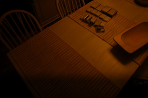

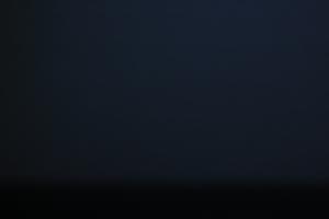

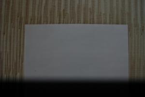

Slenger ved to prøvebilder hvor man kan se feltet som blir undereksponert. (Hvitbalanse og sånn er ikke korrekt.)

Jeg får ingen feilmeldinger og bildet blir tatt med resultat som vist. Jeg tenkte å høre med de som så på det hos verkstedet om hvordan de testet det.

Det undereksponerte området er skrått og det ser mer uklart ut på den ene siden som om avstanden til sensoren er forskjellig på høyre og venstre side.
Ta 4 nye bilder med et hvitt ark foran objektivet sånn at alt blir jevnt belyst. Et bilde på f/22 og et på f/3,5 med begge objektivene med samme lukkertid på begge objektivene sånn at bilden kan sammenlignes direkte. Noter også nøyaktig lukkertid. Hvis du tør så gjør akkurat det samme uten objektiv. Da vil det være ekstremt mye bedre grunnlag for å identifisere feilen.

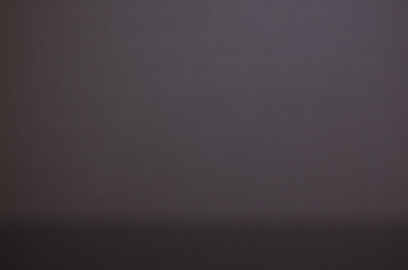

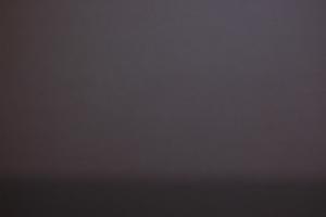

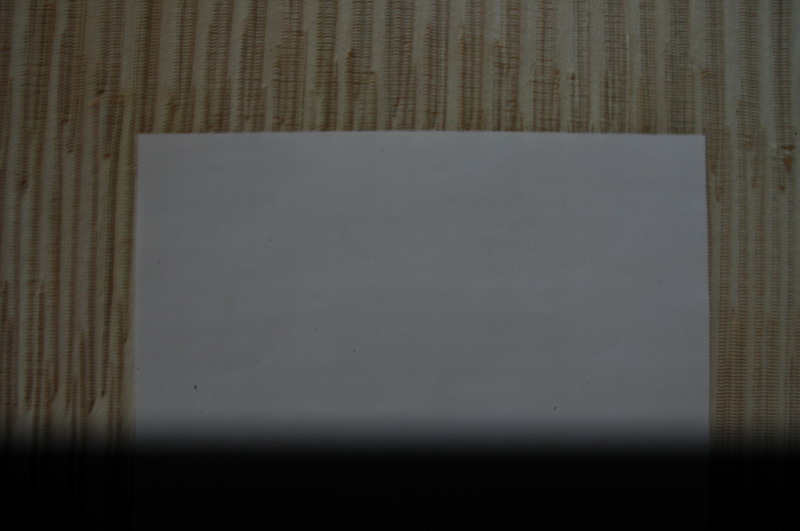

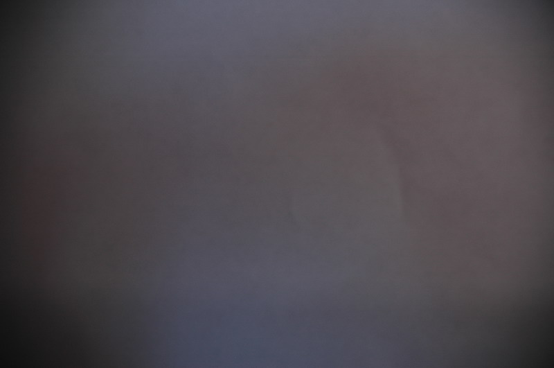

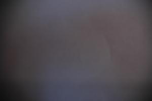

Takker for alle svar, mye interessant å lese her. Har testet litt som noen sa og funnet ut at feilen skjer med begge objektivene. Om feilen skjer uten objektiv vet jeg ikke, men det kommer i alle fall ingen lyd. (Døm bildene selv). Blenderarmen ser for meg ut til å gå helt ned når ingen objektiv er satt på.
Legger ved bilder hvor det klart er en feil. Kunne gjenskape feilen på lukkertider rundt 1/4 og lengre. Da var lyden tydelig. På kortere lukkertider kan jeg ikke se noe med det blotte øyet på bildene og lyden kan ikke høres tydelig.
