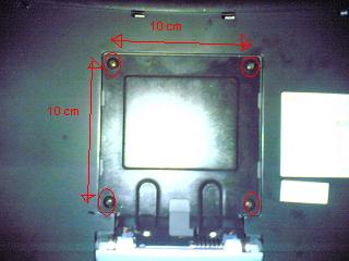

pass på at du har riktig VESA feste i bakkant av skjermen. Det finne både 75 x 75mm, 100 x 100mm og 100 x 200mm (kansje fler ?). Om armen ikke støtter akkurat din VESA standard har du et potensielt problem som skaper unødvendige kostnader mht å lage ekstra plate.
75x75mm og 100x100mm vil si avstanden mellom de fire skruene da eller (sidene i kvadratet er 75 eller 100mm)? Har slik standard feste med fire skruer som danner et kvadrat, og sidene i kvadratet dannet av de skruene er 10cm.
Da har du et 100mm VESA feste ;)
No armer har kun det ene eller andre (dvs 75 eller 100 mm). Andre armer har begge deler montert på samme arm. Tror nok du finner en mengde forskjellige løsninger som passer ditt behov når du har 100 x 100 feste.
