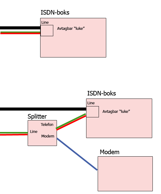

alex100 Skrevet 7. januar 2006 Forfatter Skrevet 7. januar 2006 Jeg har en slik tang, og har brukt den en del til vanlige nettverkskabler, så det skal gå fint. Problemet er å vite hvordan trådene skal være ordnet. Kan jeg ordne det slik? Fargene som er valgt er tilfeldige ettersom jeg ikke husker hvordan det så ut.

alex100 Skrevet 7. januar 2006 Forfatter Skrevet 7. januar 2006 Den svarte streken er strøm eller hva? 5400302[/snapback] Nei, det er det andre settet med kabler som inneholder rundt 5-6 mindre tråder som også er festet inne i ISDN-boksen i nærheten av der de to enkle trådene er festet.
Konge Skrevet 7. januar 2006 Skrevet 7. januar 2006 Om man følger vanlig standard så skal de to ledningene som kommer inn til huset ha fargene BLÅ og RØD . Men det skal da ikke være andre kabler inn i en NT1 enn den aktive linja utenom strømførende kabler ....
alex100 Skrevet 7. januar 2006 Forfatter Skrevet 7. januar 2006 Ja, vent nå! Når jeg tenker meg om husker jeg ikke en noen strømkabel, så det kan godt være at de er det likevel. Beklager, min feil. Men er det vanlig at en strømkabel har mange (mindre enn de to enkle som ligger for seg selv) tråder? Trodde det bare skulle være to tråder i en strømledning...
Ntenz Skrevet 7. januar 2006 Skrevet 7. januar 2006 Om man følger vanlig standard så skal de to ledningene som kommer inn til huset ha fargene BLÅ og RØD . Men det skal da ikke være andre kabler inn i en NT1 enn den aktive linja utenom strømførende kabler .... 5400427[/snapback] Standard på telekabler er par1=blå/rød par2=hvit/rød par3=gul/rød par4=grå/rød og par5=orange/rød . par 6-10 er helt likt men da med sort i stedet for rød. Evt par2 kan være grønn/sort hvis det er en 2pars kabel. Og som en over her nevner, annen kabel inn i nt1 enn linja er sbus = vidre til fler kontakter..
agvg Skrevet 7. januar 2006 Skrevet 7. januar 2006 Ja, vent nå! Når jeg tenker meg om husker jeg ikke en noen strømkabel, så det kan godt være at de er det likevel. Beklager, min feil. Men er det vanlig at en strømkabel har mange (mindre enn de to enkle som ligger for seg selv) tråder? Trodde det bare skulle være to tråder i en strømledning... 5400457[/snapback] Det er en ordinær strømkabel så den er enkel og kjenne igjen, du skal som sagt bare bry deg om de to ledningene som kommer inn i boksen, løsne en av de og da slukker Line-lyset på boksen, gjør det det har du rett kabel.
Ntenz Skrevet 7. januar 2006 Skrevet 7. januar 2006 (endret) Se nøye i nt1'n vil tror det står merket U over de 2 klemmene linja kommer inn på (2 tråder) ta ut de og sett en rj på og plugg i filteret, så en kabel fra filter til nt1 og fra filter til modem/router. Klemmene med 4tråder inn på (muligens merket S/T) skal du ikke røre Og åssen du setter de 2 trådene har egentlig ikke no å si isdn/analog er ikke polaritetsavhenig. men det skal på pinne 4 og 5 i rj'n Endret 7. januar 2006 av Ntenz
