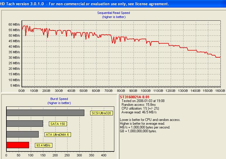

DargarWhiteFang Skrevet 3. januar 2006 Skrevet 3. januar 2006 (endret) Packard Bell Imdeia5534 WinXP Home sp2 P4 3.4GHz (HT) 1GB Minne 2 x Seagate 160GB disker (ca. 11mnd og noen dager gammel.) Hei! Skulle hjelpe onkelen min med deres pc, og har slitt håret av meg tli nå fordi alllt går så grøsselig treigt. Det vil si, ikke alt, men alt som bruker c:. De har en veldig oppegående maskin, det er ikke virus (NOD32), eller adWare (AdAware) eller spybots (Spybot S&D). Registeret er "rent og pent" og det er i allmenhet ikke noe røsk inne på maskina. Programmer nevnt i parantes er slike jeg har kjørt for å sjekke nevnte ting. F.eks. brukte jeg NOD32 deep scan for å sjekke at det ikke var virus osv osv. Allikevel går allt som i sirup. Lastet ned DiskSpeed32 og kjørte dette, og oppdaga da noe merkelig: Fysisk Disk nummer 1 (C:) har gjennomsnittlig 3200kilobyte/sec i dette programmet, mens fysisk disk nummer 2 (D:) har gjennomsnittlig 57000kilobyte/sec i dette programmet. OBS: Kjørte bare testen i 1 minutt ca. på hver disk, så dette er ikke snitt over hele disken. Men stoppet da av-viket på disk 1 er mildt sagt slående. Jaha, tenkte jeg, kanskje disken er i ferd med å ta kvelden, eller kanskje den er satt opp i en eller annen merkelig modus? Lasta derfor ned Active SMART 2.42 og kjørte dette, men denne rapporterer att begge diskene kjører Ultra DMA5 og at begge diskene er i fin-fin form (ifølge S.M.A.R.T.) Er det noen som har noen forslag til andre ting jeg kan sjekke i windows, eller anndre programmer jeg kan bruke/prøve for å finne feilen? Support er verdiløs, eller iallefall personen jeg fikk snakket med. Dårlig engelsk gikk det i, og alt han kunne si var at "press F11 during boot and re-cover window"... jah. for det hjelper sikkert... elller?? Hjelp?? Endret 3. januar 2006 av Dargar

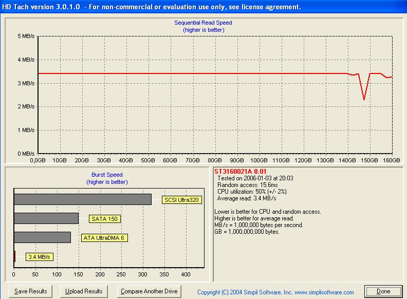

DargarWhiteFang Skrevet 3. januar 2006 Forfatter Skrevet 3. januar 2006 (endret) Har nå også benyttet HD-TACH3 og her fikk jeg litt mer "spennende" innformasjon. Se vedlagte screen-dumps. Spesielt average CPU på de 2 tetene... på den som fungerer så er den 1-2%, på den andre... 50% (+/-1%)! Så hva i alle granskauer er dette? Endret 3. januar 2006 av Dargar

YokiShoki Skrevet 3. januar 2006 Skrevet 3. januar 2006 (endret) Går ut i fra at det var IDE disker og ikke SATA? Den ene disken står sikker på PIO modus hvis du sjekker under enhetsbehandling. Da er det CPU som må foreta seg all lagring av data mot disk og da sløses CPU kraft samtidig som data lagres veldig seint. Ofte holder det å endre modus til "DMA hvis tilgjengelig", hvis den allerede står på det, men fortsatt kjører på PIO så kan du prøve å slette kontrolleren og restarte maskinen. Hvis det ikke hjelper så er det kanskje en dårlig kabel (prøv å skift den, eller sett hardisken på en annen kabel) BIOS trøbbel, eller kanskje feil på noe annet hardware. Endret 3. januar 2006 av JoergenJonassen

Simen1 Skrevet 4. januar 2006 Skrevet 4. januar 2006 Bare en innskytelse til spekulasjonene i de to første innleggene: Siden "burst speed" viser 3,4 MB/s mellom kontrolleren på hovedkortet og cachen på harddisken så tror jeg ikke det er noe feil med platene. Teorien om at det kan være en dårlig PIO-mode synes jeg er litt tynn, for selv det burde gitt 10-20 MB/s. Men det er selvfølgelg verd å sjekke. Hvis du ikke får til noe så går det an å prøve F11 etter at du har tatt backup av alt som skal taes vare på. Hvis det er noen rart med OSet så vil det forhåpentligvis bedre seg.
