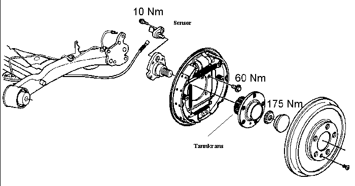

Til Morten B : Mener biler som har trommelbremser bak ikke har ABS på disse (kun foran)? rett meg hvis jeg har feil :hmm:
5368859[/snapback]
