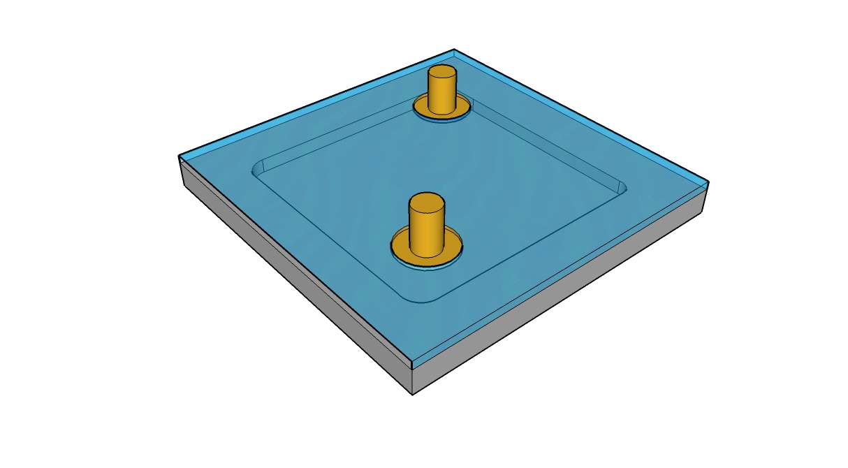

El Netzor Skrevet 26. januar 2006 Forfatter Skrevet 26. januar 2006 (endret) Da har jeg laget meg ei sketchup fil Endelig har jeg funnet ut hvordan man lager "plexi" så man kan se gjennom i sketchup! Må takke Jørgen (Kaller seg Natrium på forumet.) for det. EDIT : Jeg trenger hjelp! Hvorfor får jeg ikke endra topicen min? ? Når jeg endrer den til "Homebuilt Watercooling" og trykker submit kommer det den overskriften jeg hadde før? Endret 26. januar 2006 av El Netzor
lokeland Skrevet 26. januar 2006 Skrevet 26. januar 2006 Tviler sterkt på at du får sponsa et hovedkort, men kanskje du kan få litt avslag om du planlegger en litt større bestilling hos dem. Den skissa sa meg vel litt lite. Har du tenkt på litt TDX-design forresten? Om du redigerer første posten din i tråden og bytter topic skal det gå rimelig greit. Bare trykk submit eller hva det er som om du bare har endre innholdet. Men husk å redigere første post!
ovinn Skrevet 26. januar 2006 Skrevet 26. januar 2006 Jeg er ikkeno "inni" vannkjøling, men har lært littegrann da;p Syns den formen under plexien så veldig stor ut? Eller blir det like bra kjøling uansett? Tenker på andre, som lager sånne riller på en måte, er det mer effektivt? Og, det er lurt på gå på første sia, og trykke på rediger på første post da, det måtte jeg gjøre!
