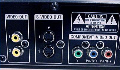

Component = Grønn, rød, og blå ledning, på begge endene. Dette er en analog overføring av den beste kvaliteten. Bildet blir overfør men ikke lyden.
Alle disse bildene nedenfor er bilder av component kabler.
