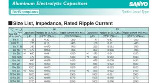

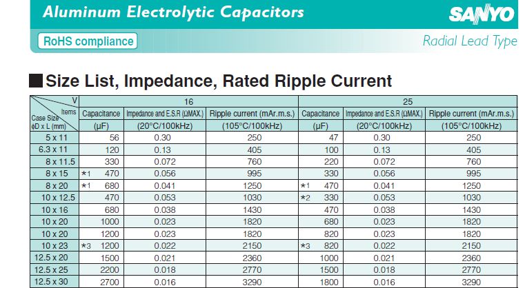

Er en mulighet det ja. De er middels store og formet som kondensatorer flest, det står følgende på den: 470uf, 16V 105*C og S.E.18
Tipper dette er dataene jeg trenger for og finne nye kondensatorer, har noen her ei god side til og handle slikt? Eller finnes det gode selgere av dette på Ebay osv?
Ok, Produsent er Sanyo. Det eneste som står der utenom det jeg skrev over er bokstavene WX.
Kondensatorene er kledd i grønt med gullfarget skrift som da sier det jag har skrevet her.
Sanyo WX 470µF 16V har esr på 0.056 og rippel på 995.
Du kan bruke Rubycon ZL 8mm eller 10 mm er en perfekt match og enkel å få tak i.
Ikke kjøp på ebay, isåfall må du ha esr meter for å sjekke varene du får.
