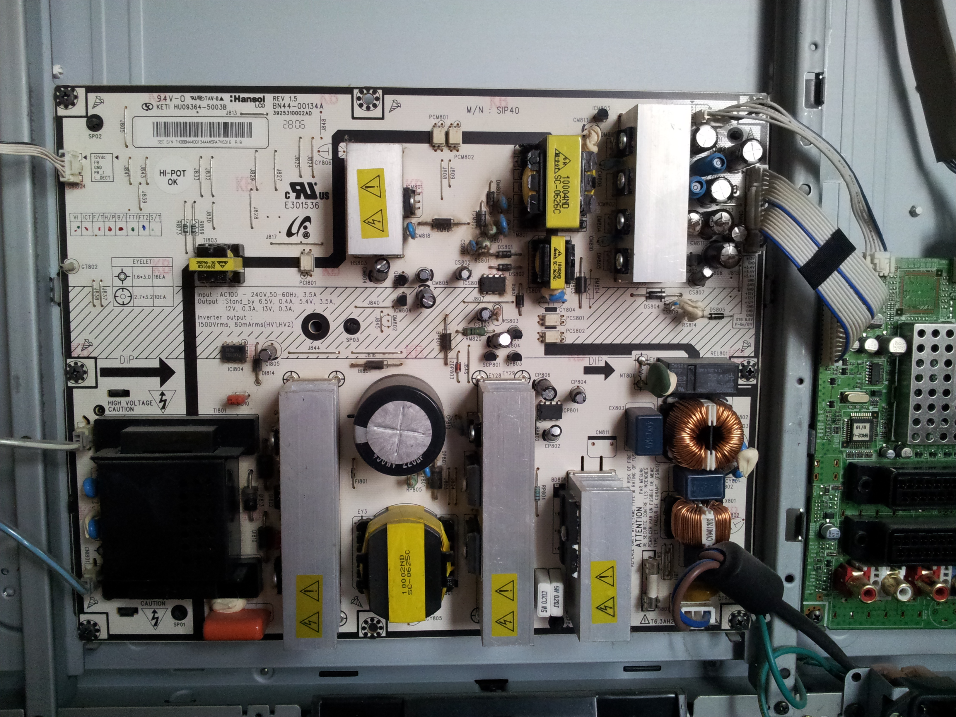

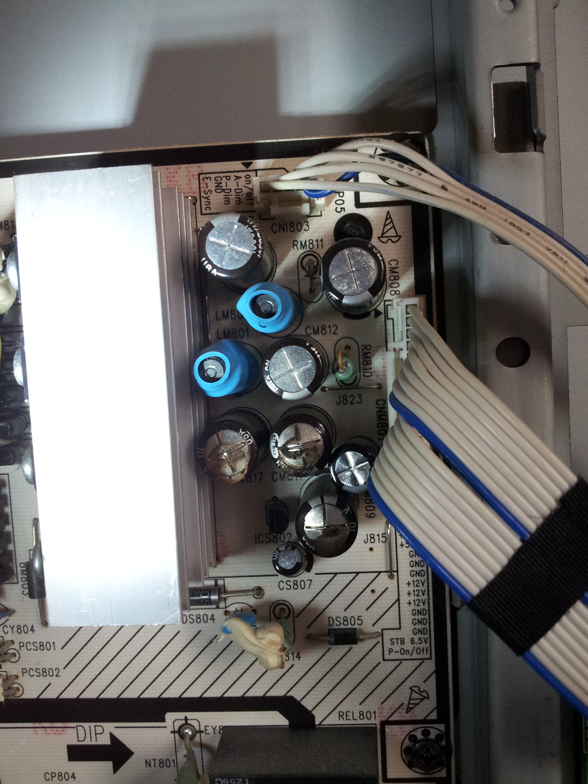

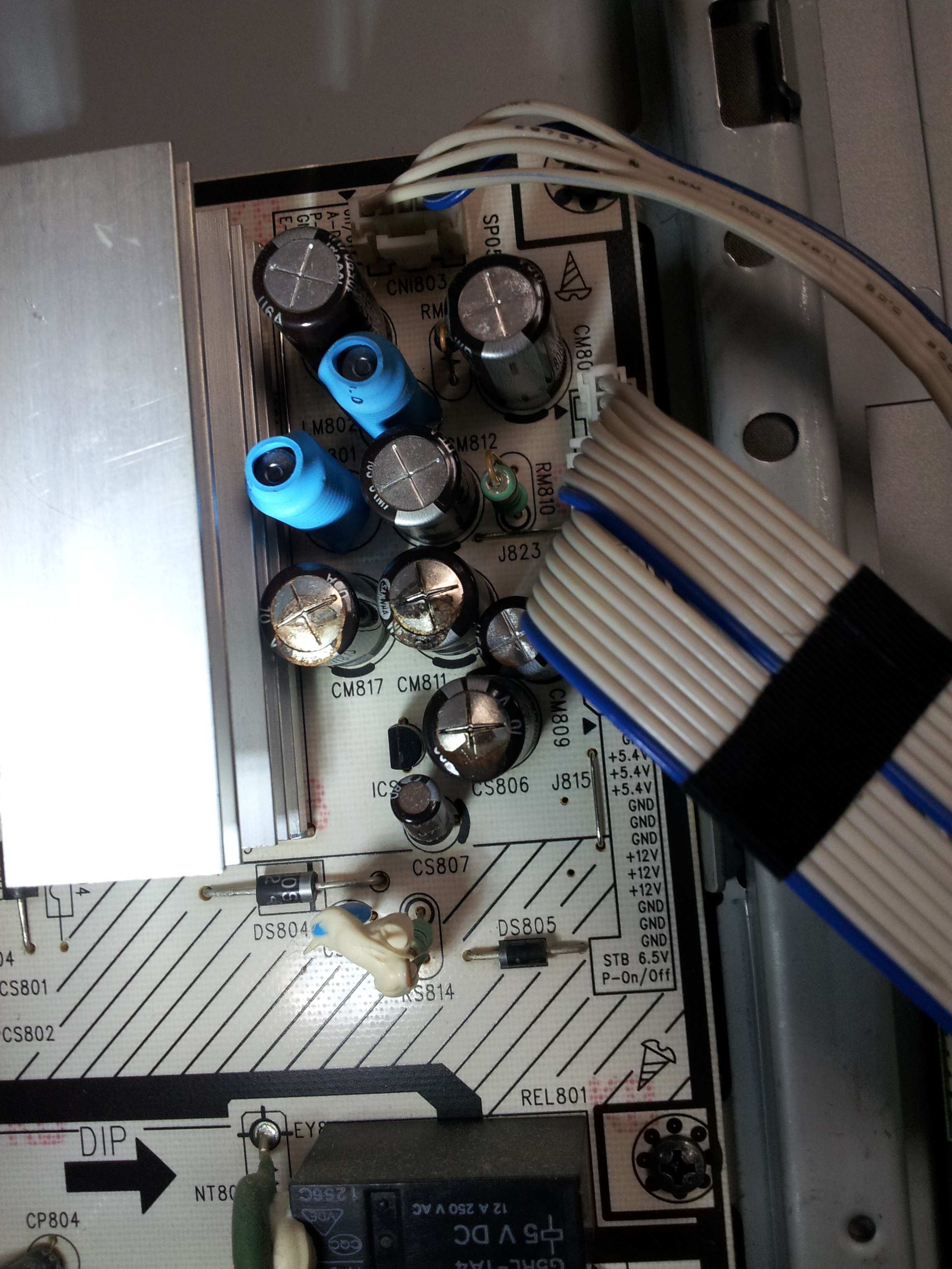

da er tvn åpna og kan se 3 stk som må byttes ut:
Må vel ta av hele denne hvite plata for å få di av og se hva de heter så jeg kan bestille de?
eller kan det tydes utifra de som står under de? (cm817, cm811 og cs806)
Ok, av de 3 mnd jeg gikk på elektro for noen år siden så husker jeg riktig så er de lodda fast på baksiden av kortet, så får ta det ikveld når jeg kommer hjem fra jobb, begynner snart på jobb så gidder ikke starte nå
utifra her; http://www.fixya.com...d_will_not_turn
cm812,cm811,cm817, cm806 were leaking and/or bulged. I went to radio shack and purchased 4 1000uf 35v replacements

ifølge det jeg kan lese på siden der; 1000uF 25V 105c er det som sitter på nå

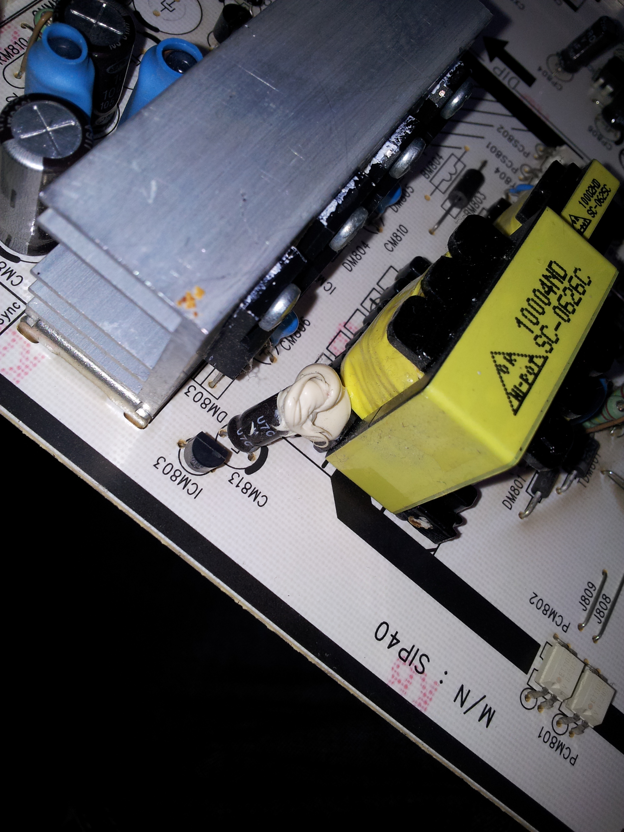

da har jeg fått de 3 av, og de var vist 10v gett, ikke 25 som jeg så på nettsidene linka til litt lengre opp her
men, det hvite dere ser under her, er det lim eller noe galt? :p
