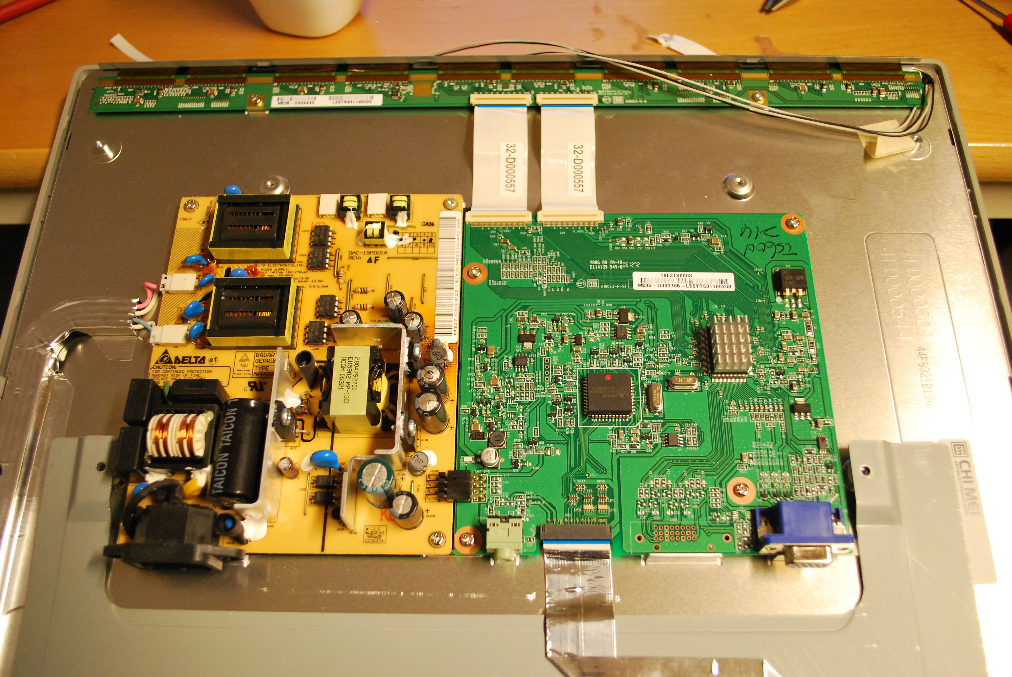

Hei
Fikk i dag en acer skjerm lcd 19" men skjermen slår seg av etter veldig kort tid, det lille jeg får se, så ser skjerm bildet helt ok ut.
Men hva kan være galt, er det mulig å fikse slikt?
Høres ut som noen dårlige kondensatorer i strømforsynings delen.
Fiksa noen skjermer med samme feil ;)
Men også opplevd å ikke finne ut hva som har vært feilen.. også ved samme symptomer.

Det ser ut til att det er den backlight tingen som er gærnt, lyste med lykt på skjermen og da kunne jeg se bakgrunnen som den skal være.
Strake veien til ebay etter backlight / inverter, inverter er vel kanskje rette navnet?

Men om du skrur den opp først, så ser du etter om det er en seperat inverter, eller om den er en del av power kortet..
Der bør du uansett finne et dele nr vil jeg tro, som du igjen kan bruke på ebay ;)
Ellers kan du jo sikkert kjøpe vanlige invertere å koble på den, men da mister du muligheten for justering av lysstyrke på skjermen.

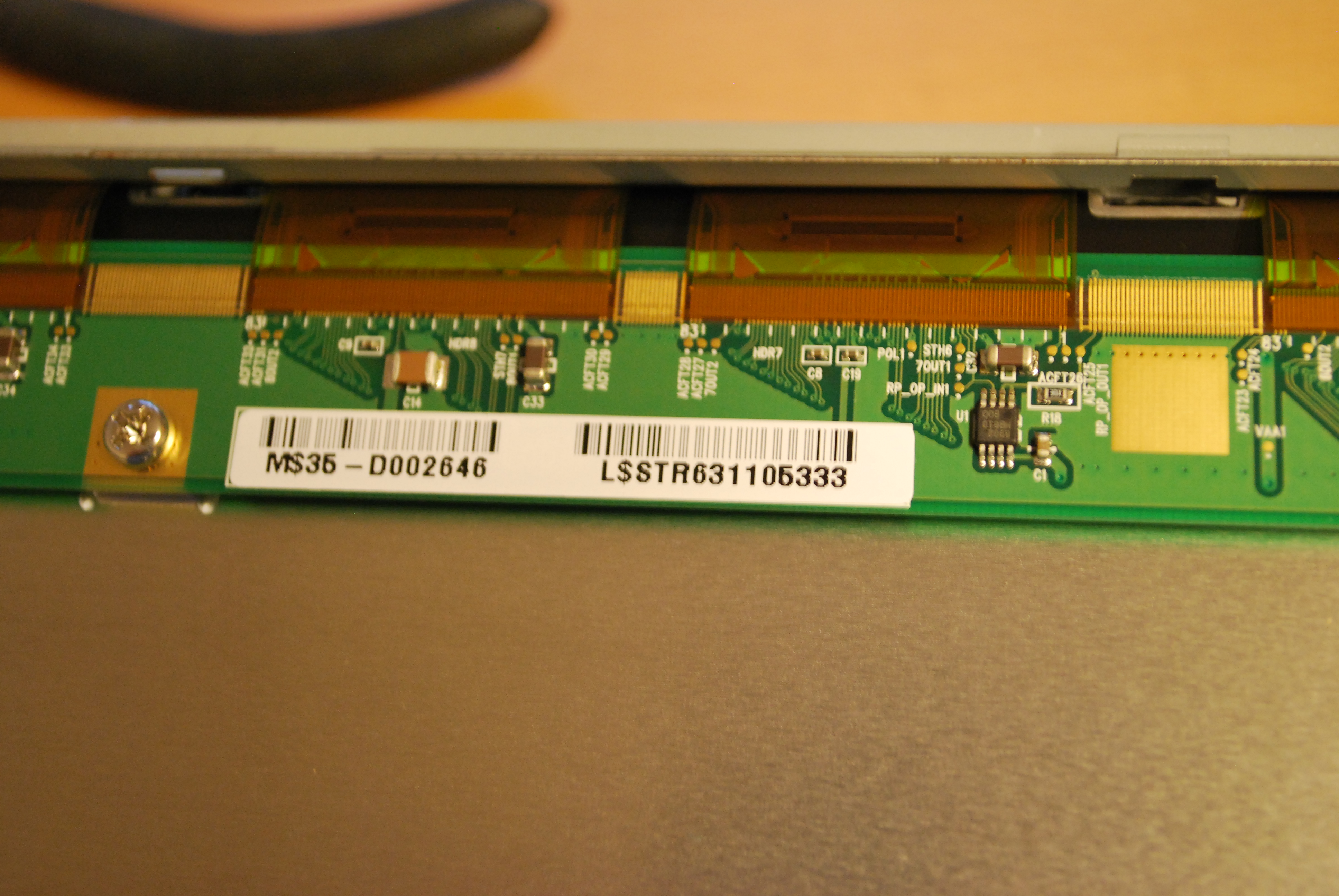

m$35-D002646 og L$STR631105333
a190E3-H-X det står på selve print kortet
Dette står det på den lange listen øverst på skjermen bak, den har 10 brune gjennomsiktige kabler mot skjermen.
Det er vel denne som er inverteren i skjermen? den som er nederst antar jeg er høytalere :)
Frode

Om du ser på det første bildet du la ut, så sitter det 2x 2pins kontakter der.. hvor 1 har rosa og hvite kabler og dem 1 siste har blå og hvite kabler, disse går til lysrørene i panelet wink.gif (merkelig nok er det bare 2 rør i den skjermen der, bare vant til å se med 4, så derfor skrev jeg litt feil først, men rettet det opp nå!) Så det er som nevnt i posten over, kombinert PSU og inverter kort (noe som er ganske vanlig).
Men jeg ser også 4 kondensatorer som lekker, og en som kan se ut som buler oppover.. alle disse bør byttes.. er du heldig så funker inverteren som den skal når du har bytta dem 5 wink.gif
*edit*
Så et nr på kortet, så jeg tok meg et ebay søk, og endte opp med 1 treff.. så her har du et brukt kort.. link!
Dette er BF utgave av kortet, mens du har AF, men det ser ganske likt ut.
