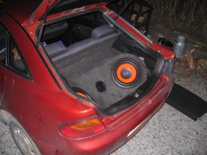

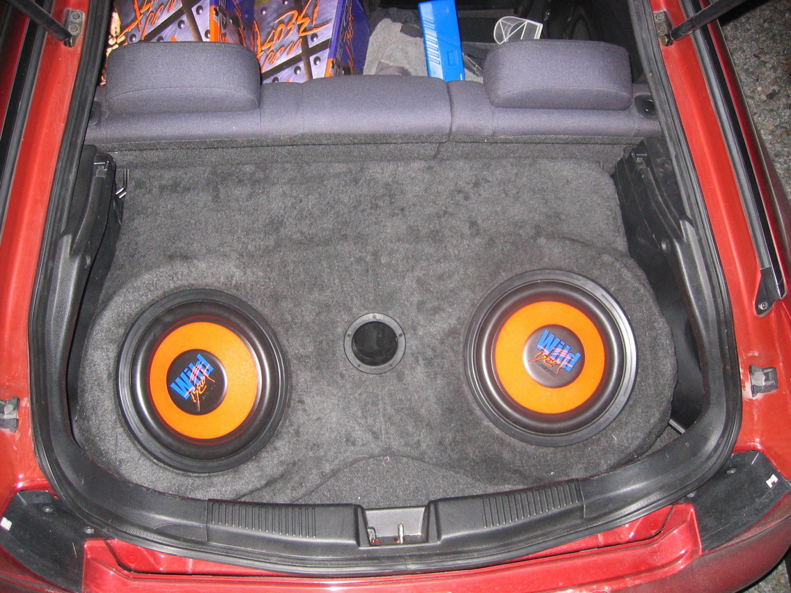

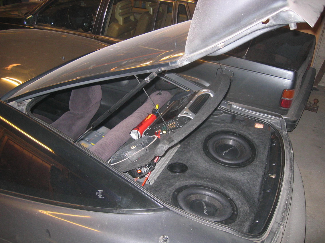

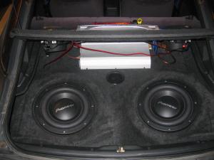

Vi har brygget glassfiber kasser i en Mazda 323F å en Nissan 200sx s13.
Vi ble endeligt ferdige nå i kveld, å begge passer perfekt. Er ekstremt fornøyd med resultatet ! Og den ble kraftig.

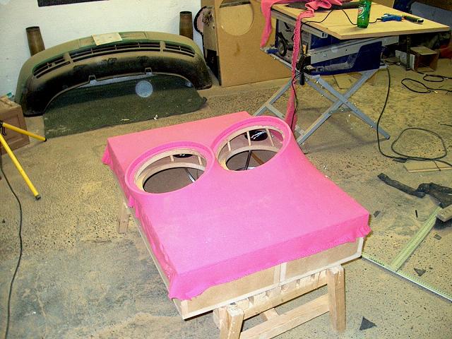

Starta med å sette opp papp-plater på veggene i bagasje rommet, så teipa vi allu. folie opp på sete tyggen, gulvet å veggene. Tetta dett skikkeligt, la på et lag med poliester å glassfiber teppe. Da dette var tørka tok vi det ut og skar ti l høydene ønsket. Satte så opp ringene til subbene slik vi ville ha de stående. Strakk så et stretsh-laken over toppen av kassen og festa på sidene. La så på 1 lag poliester og venta til dette var stivna. Videre skar vi ut til ringene, å la på flere lag glassfiber å polister både fra innsiden og utsiden.
Så pusset vi litt og trakk dem med høyttaler filt.
Her er noen bilder av begge kasene :
