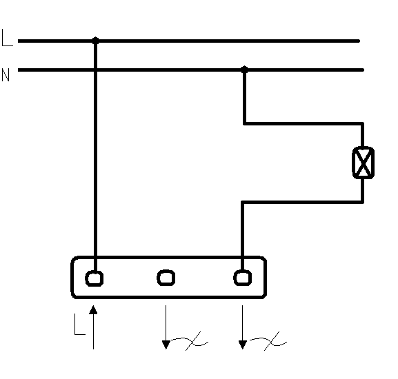

Da jeg kjøpte dimmeren ba jeg om en som passer til en vifte, og det står noe på den om at den kan brukes til elektroniske transformatorer. Det er art. no 32 8669 fra clas ohlson. Viss du søker på dimmer på clasohlson.no vil du finne den.
Jeg skal bare koble den på ledningen som jeg har fra vifta til stikkontakten, og det må man vel kunne gjøre selv?
Legger ved en tegning av sånn ca hvordan bruksanvisningen viser at det skal kobles.

De som jobber på Chlasern vet nødvendigvis ikke alt om de tekniske innretningene de selger og står det i tillegg at den er for eletronisk transformator så er det 100% en fase av dimmer.
Skal forresten kobles mellom de to ytterpunktene.
Ser du at det er bilde av en lyspære på koblingsskjemaet?
Enda en beklreftelse på at denne ikke er beregnet for motorer.
I tillegg skal denne dimmeren stå i en ramme montert på veggen, koblet til den faste elinstallasjonen.
Ting som skal kobles til stikkontakten skal være godkjent og oppfylle kravene i FEU (forskrifter om elektrisk utstyr) noe en dimmer oppmontert/oppkoblet av ikke fagkyndig person ikke vil gjøre.

Hvis du skal turtallsregulere en 230VAC aksialvifte laget av f.eks PAPST så kan du bruke en triacbasert dimmer til å regulere turtallet. Er sikkert en slik dimmer du har.
Det har jeg og flere andre gjort før.
En slik dimmer kobler du bare i serie med lasten. Dvs, koble til viften på vanlig måte slik at den går. Deretter kutter du den ene tilførselsledningen til den og setter dimmeren inn.

Har nå nettopp kjøpt en helt lik dimmer som trådstarter har, men skal koble den til en taklampe. Har også kjøpt ledning, ramme og støpsel.
Kan noen si om jeg har koblet riktig når jeg har koblet slik trådstarter beskriver? Tegningen som just-_-me henviser til, ligner også på det jeg har gjort.
Den blå delen av ledningen går utenom og er altså udelt. Den brune delen er delt der den ene delen fra strømkontakten går inn i "inngangen" på dimmeren, og den andre delen går fra den ene utgangen videre til taklampa.
Håper noen kan fortelle meg om dette er riktig før jeg setter støpselet i kontakten. Har ikke så lyst på kortslutning.
Hva er foresten den andre utgangen til?
Skjønte ikke så mye av den andre tegningen. Men det ser ut som jeg har koblet riktig i følge din første tegning og trådstarters forklaring. Satser på at det går bra :)
