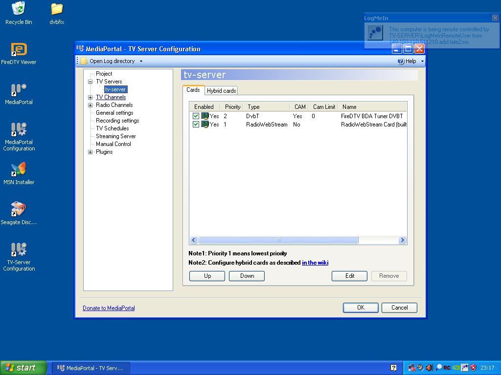

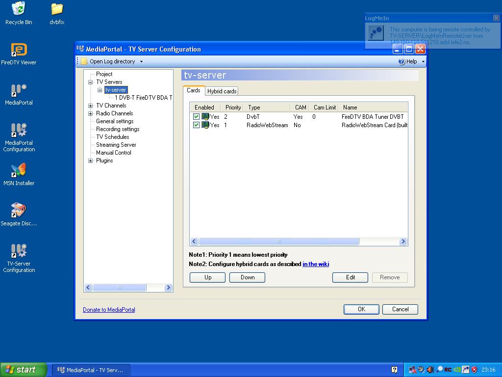

zicoz Skrevet 27. januar 2009 Skrevet 27. januar 2009 (endret) Sitter og skal prøve å få opp en MediaPortal PC med Canal Digital Kabel-TV Men av en eller annen grunn får jeg ikke opp noen søkemeny i TV Server config. Det som ser slik ut her i huset med Riks-TV med Floppy DTV: Ser slik ut der hvor det er Canal Digital og Terratec Cinergy PCI DVB-C: (Begge screenshots er tatt på Riks-TV PCen, med litt enkel "paintshopping" for å vise hvordand et ser ut på CD TVen) Jeg mangler altså den siste menyen under TV-Servers Er det annerledes med DVB-C enn DVB-T? Kan dette komme av at kortet ble installert etter MediaPortal? Vil dette isåfall fikses med en reinstallasjon? Endret 27. januar 2009 av zicoz
ronilse Skrevet 27. januar 2009 Skrevet 27. januar 2009 (endret) Sitter og skal prøve å få opp en MediaPortal PC med Canal Digital Kabel-TV Men av en eller annen grunn får jeg ikke opp noen søkemeny i TV Server config. Det som ser slik ut her i huset med Riks-TV med Floppy DTV: Ser slik ut der hvor det er Canal Digital og Terratec Cinergy PCI DVB-C: (Begge screenshots er tatt på Riks-TV PCen, med litt enkel "paintshopping" for å vise hvordand et ser ut på CD TVen) Jeg mangler altså den siste menyen under TV-Servers Er det annerledes med DVB-C enn DVB-T? Kan dette komme av at kortet ble installert etter MediaPortal? Vil dette isåfall fikses med en reinstallasjon? Hei, Kommer den ikke frem når du i venstre "vindu" klikker på tuner navnet? Roy Endret 27. januar 2009 av ronilse
zicoz Skrevet 27. januar 2009 Skrevet 27. januar 2009 (endret) Nei, jeg manglet den siste '+' menyen, men etter å ha reinstallert MediaPortal så dukket den opp. Men vet du noe om "hvordan" jeg skal søke for å finne kanalene for Canal Digital Kabel-TV i Trondheim? Med Riks-TV så velger jeg bare den rette senderen fra ei lang liste, men med DVB-C ser det litt verre ut. Eneste norske jeg finner i lista er GET Oslo. Edit: Fant denne: http://www.kingkarl.net/2007/03/24/canal-d...og-mediaportal/ Fungerer den over hele landet? Edit 2: Ja det gjorde den, men så å si alle kanalene var krypterte bl.a. NRK kanalene, skal det være slik? Kanaler som ikke er krypterte når man ser de rett på TVen er krypterte på HTPCen. Endret 28. januar 2009 av zicoz
