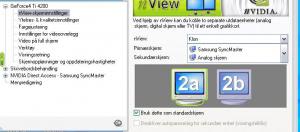

Har skjermen koblet ut fra DVI inngangen med en overgang til VGA. Fra VGA utgangen har jeg koblet en projektor.
Det som hadde vært greit å få fikset på er at jeg hele tiden må velge hvilken skjerm jeg kan se bilde i mediaplayer. Skrivebordet ser helt likt ut.
Må inn på n-view --> skjerminstillinger --> og sette primærskjerm. Det er kun fra primærskjerm jeg får sett bilde.
Har et Gforce 4200ti med med 77.77 drivere. Prøvde å oppgradere til siste drivere men problemet er der ennå.
Når jeg koblet opp utstyret på denne måten hadde jeg bilde på begge skjermene samtidig, men jeg husker ikke hvordan jeg fikk det til. Andre drivere hadde jeg helt sikkert i hvert fall.
Tror ikke det går.. Får i hvert fall ikke til. Får bare til en av gangen.
Noen som vet om noen av de eldre driverne takler dette? Det har virket hos meg, men jeg husker ikke hvordan. :blush:
Slik ser det ut:
Så vidt jeg vet, går det ikke. Man får bare video på den ene skjermen.
Men jeg har et ati 9600 kort også med det samme problemet. Noen som kan fortelle meg åssen man setter begge skjermer som primær? Ante ikke at det var mulig.
5303803[/snapback]
Du går inn på egenskaper, innstillinger, avansert, og trykker på visning. Der aktiverer du tv-en. Deretter går du inn på overlegg, alternativer for kinoformat, og der velger du kinoformat. da skal det funke
