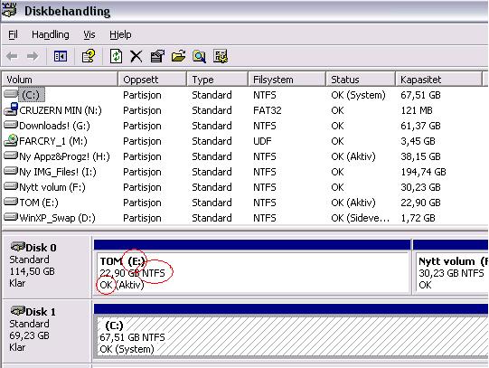

Surre Sprett Skrevet 12. desember 2005 Skrevet 12. desember 2005 Halloen, før du begynner å partisjonere og formatere, må du sjekke at harddisken har tilordnet en stasjonsbokstav.. Ellers bruker det å stå hvilket filsystem disken har, så sjekk ut dette før du gjør noe som gjør at du mister masse filer. Se bildet nedenfor:
cdeurs Skrevet 12. desember 2005 Forfatter Skrevet 12. desember 2005 Den funka før, og dersom den fortsatt funker vil jeg helst unngå å formatere den i og med at jeg har så og si alt av musikk, filmer, spill osv på den. Hvor finner jeg en sånn harddisk manager da ?
Hårek Skrevet 12. desember 2005 Skrevet 12. desember 2005 Hvor finner jeg en sånn harddisk manager da ? 5285839[/snapback] Her er en god forklaring, på engelsk: http://www.theeldergeek.com/disk_management.htm
