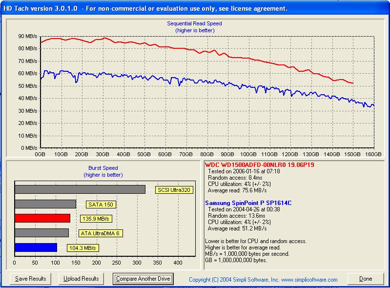

Re-Offender Skrevet 16. januar 2006 Skrevet 16. januar 2006 (endret) Vel, hvis samsung disken bråker nevneverdig mer enn andre nye disker er det en mandagsdisk du har fått deg. Når det gjelder ytelse, så kan du se at raptoren min så vidt klarer 90MB/Sek, mens Samsung disken på 160GB + sata ligger på ca. 60MB/Sek. Så ytelsen på disken din kan betegnes som normal. Burstspeed er ikke reelt å ta hensyn til da det ofte kun kan merkes i syntetiske tester Endret 16. januar 2006 av ArcticOC
