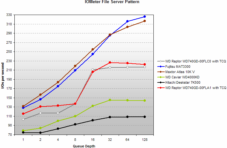

Daytona* Skrevet 17. desember 2005 Skrevet 17. desember 2005 (endret) Jeg mener klart det er fordelaktig å bruke en raptor disk til operativsystemet det merkes ikke så mye på diskytelsen som standar disker når den fylles opp med data, samt at disken er ett alternativ til scsi server disker. Den har en pålitelighet og levetid som overgår en standar lagringsdisk , med andre ord kjøp begge deler dersom en har råd.. Her er en ytelsetest på raptor disken mot de nyeste 7200rpm diskene, naviger på de neste sidene og legg spesielt merke til ytelse ved multi user , her er scsi diskene og raptor disken i en klasse for seg. Endret 22. desember 2005 av Daytona*
