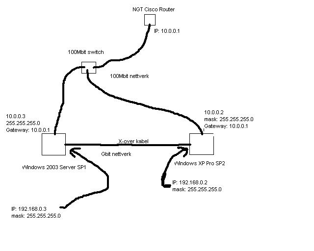

MrLee Skrevet 5. desember 2005 Skrevet 5. desember 2005 Jeg har ett oppsett som vist på bildet. Først av alt: alle windows firewalls er AV. Jeg klarer å pinge begge NIC på/fra begge PC'ene (fra 2003<->xp på samme nett, ikke på tvers av nettene)), så det er kontakt. Jeg får delvis filesharing mellom PC'ene, fra 2k3 server til XP, men ikke andre veien på 192.168.0.x nettet, på 10.0.0.x nettet får jeg begge veier (men bare hvis jeg bytter om IP konfig på 2003 server og kobler om kabelen slik at bare 10.0.0.x nettet er tilkoblet)). Jeg klarer heller ikke å få kontakt med FTP server på 2003 server fra XP maskinen på noen av nettene (ei heller om ett av dem er koblet vekk) men jeg klarer å få kontakt fra XP til 2003 server via remote desktop på 10.0.0.x nettet. Er det problematisk å kjøre ett slikt oppsett, eller er det bare jeg som gjør noe galt? Jeg vil helst ende opp med ett oppsett der jeg har full kontakt på 192.168.0.x nettet (d.v.s. full windows filesharing, med tilgang via ftp, remote desktop og alt annet som om det ikke var noen hindring mellom dem i det heletatt). På 10.0.0.x nettet trenger hver maskin bare ha tilgang til internett via routeren fra ngt. Jeg bruker zonealarm personal firewall. Tips mottas med takk.

Pengu Skrevet 6. desember 2005 Skrevet 6. desember 2005 Problemet ligger nok på routing og DNS/NetBios. Ta en titt på route-kommandoen (Start, run, cmd, route /?). Mulig du må sette opp noen statiske ruter eller endre på metric verdier for å få det til å funke. Hvis du kjører std.-innstillinger blir det antakelig "slåsskamp" eller "forvirring" mellom de to nettverkene. Når alt er koblet som på tegningen og du pinger med navn, hvilken ip-adresse pinger den da da? Er det forskjell på om du bruker IP-adresser eller navn når du forsøker å "connecte" med FTP eller filesharing?

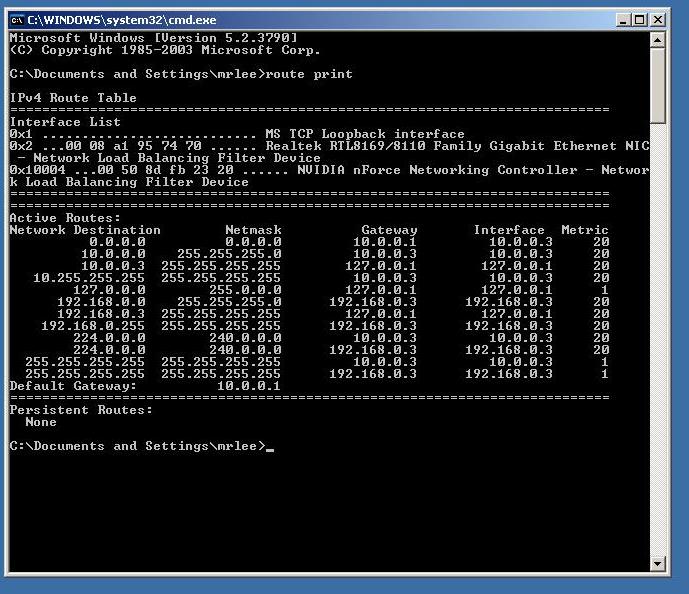

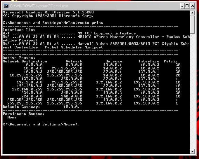

mysjkin Skrevet 6. desember 2005 Skrevet 6. desember 2005 (endret) subnettet på begge nettverkene er likt.. du bør nok endre subnettet på iallefall et av nettverkene.... helst det som går mellom maskinene 5258042[/snapback] Nei, subnettet er ikke likt, subnetmask er lik, og med den valgte blir nettaddressene (subnettene) på det to nettverkene hhv 192.168.0.0 og 10.0.0.0 og det skulle gå helt fint. Med mindre Win gjør noe svært mystisk da... til trådstarter: åpne et kommandovindu og skriv "route print". Mulig at den outputen kan hjelpe. M. edit: kasta ut Leif Endret 6. desember 2005 av mysjkin

MrLee Skrevet 6. desember 2005 Forfatter Skrevet 6. desember 2005 subnettet på begge nettverkene er likt.. du bør nok endre subnettet på iallefall et av nettverkene.... helst det som går mellom maskinene 5258042[/snapback] Etter hva jeg vet så skulle ikke det ha noe å si. Subnett mask 255.255.255.0 gir mulighet for 254 hosts og og 65536 (65534) subnets og han er godt innefor disse begrensningene. Men dette er vel kun ved bruk av DHCP-tildeling av IP-adresser i ett domene? Er det problematisk å kjøre ett slikt oppsett, eller er det bare jeg som gjør noe galt? Jeg bruker zonealarm personal firewall. 5257556[/snapback] Ville prøvd med en hub mellom PC'ene og ikke en krysset kabel.Ville også slått av zonealarm for 192.168.0.x på begge PC'ene. 5258105[/snapback] Zonealarm er skrudd av på trusted zone i ZA (dvs. 192.x nettet) på begge maskinene. til trådstarter: åpne et kommandovindu og skriv "route print". Mulig at den outputen kan hjelpe. M.
