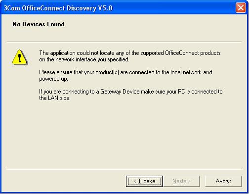

Har pakket den opp og prøvd det, men får bare følgende feilmelding:
Den er kobla til via switch-en med kabel, bør den kobles direkte til PC-en?
Eller må jeg kjøre programmet fra PC-en som kobler til aksesspunktet trådløst?

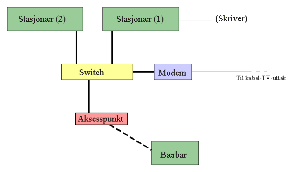

Legger ved et koblingsskjema over nettverket. (vet dette er en dårlig måte å koble nettverk, jeg har tenkt å skaffe meg en ruter så fort som mulig...)
Prøvde å gå inn på den IP-en som stod under DHCP-server i ipconfig, men det kom ikke noe...
Slik ser nettverket ut:

Aksesspunktet får tildelt sin IP-adresse fra din nettleverandør. Du er pent nødt til å gjette, men selv om du gjetter riktig, så kan det hende aksesspunktet er sperret for tilkoblinger som tilsynelatende kommer fra internett.
Prøv også å sende en e-post til din ISP.
