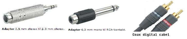

Caliber Skrevet 20. november 2005 Skrevet 20. november 2005 (endret) Goodall Erm, sitter selv på et logitech z-5500 OG et stk. Creative Audigy 2 ZS UTEN expansion-modulen du får med den "dyre" versjonen, og jegh ari kke noe problem med å få digitalt signal. Tror nok du må sjekke kilder og din egen kompetanse før du rakker ned på creative med det argumentet der... 5180831[/snapback] Hva bruker du da? minijack ---> coax? Jeg testa det en gang og klarte aldrig å 5.1 ut på min harman/kardon forsterker, kan jo hende z5500 takler det bedere, men min konkusjon var at minijack til coax ble aldrig noe ekte 5.1 Men har du løsningen så gjerne del den med meg 5180866[/snapback] Bruker en Adapter 3,5 mm stereo til 6,3 mm stereo, samt en 6,3 mm stereo til RCA-kontakt. Så bruker du en vanlig coax-kabel, thats it. Edit: La til bilde Endret 20. november 2005 av Caliber
Goodall Skrevet 20. november 2005 Skrevet 20. november 2005 (endret) Genialt om det funker, jeg mener HER får man kjøpt Digital Jack to Digital DIN and RCA Adapter - 3 Pole, og det står at man da KUN får 4.1. Så da er det jo bare ekstremt utrolig at man får 5.1 via en 2 polers, når man bare får 4.1 med 3 polers. Skulle jo tro at den adapteren fra creative skulle klare 5.1 hvis andre "dårligere" løsninger skulle klare 5.1 Jaja....livet består av mange overaskelser og dette er en av de, dog jeg får ikke testa caliber sin løsning pr. dags dato kommer sikkert ikke til å skaffe meg det som trengs heller. Men lykke til, til tråstarter om han går får calibers løsning, håper du får det til og at du blir fornøyd edit: Slenger til info som står i quick manualen til zs kortet: For 5.1 digital speakers use a 4-pole miniplug to 4-pole miniplug Digital cable(available separately) Gud vet hvor den fåes seperat hen, ikke hos creative hvertfall eller RCA to miniplug cable (etter bildet å tolke ser det ut som EN SLIK EN and RCA to RCA Endret 20. november 2005 av Goodall

Pantheon Skrevet 22. november 2005 Skrevet 22. november 2005 (endret) Eller du kan bruke en skikkelig kabel, som du finner på denne siden. Varenr. SU4100... Endret 22. november 2005 av Pantheon
