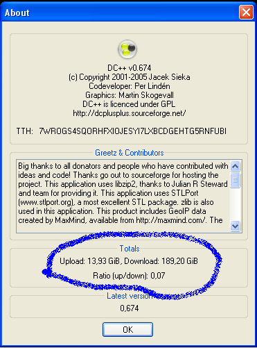

Og før noen flamer meg så vil jeg nevne at jeg har en ratio på 2.55 (over 2 år) og bruker Netlimiter til å sørge for at IP-telefoni funker og at jeg skal kunne laste ned nogenlunde kjapt når jeg laster ned.
Hvis du går på About DC++ i menyen så får du opp en ratio.
Ratioen er forholdet mellom det man har lastet opp og det man har lastet ned.
Er det under 1, så betyr det at du laster mere ned enn opp.
Det er "bad" for et fildelingsnettverk, siden folk snylter heller enn å bidra.
