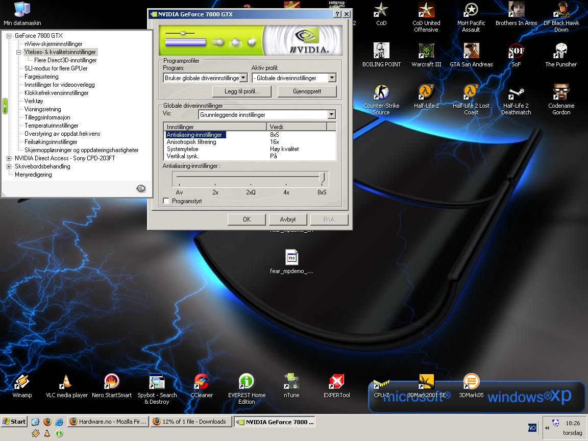

Eijnar Skrevet 17. november 2005 Skrevet 17. november 2005 Jeg lurer fælt på noen instillinger i driveren til 7800GTX kortet mitt. Har ForceWare driver 81.93, altså den nyeste til nVidia. disse instillingene har jeg sikkert hatt før, men har ikke lagt merke til dem før nå. Instillingene på bildet er etter jeg endret dem. Satte alle på maks. Før stod det på "Programstyrt". Hva bør det stå på, og hva skal disse instillingene være godt for? Mvh. ZinnX
Geita Skrevet 17. november 2005 Skrevet 17. november 2005 (endret) Kan gi deg en altfor enkel pekepinn. Antialiasing gjør bildet i spill mindre "kornete i kantene" (på bygg, trær, fuler, etc.) Anisotropic filtering gjør at texturene (teksturene på veggen, gulvet, etc.) holder seg fine uansett hvilken vinkel og avstand du ser dem fra. Begge deler kan stilles til forskjellige "grader", dog krever dette endel ytelse av skjermkortet. Du får prøve deg frem med hva som er spillbart. Til "vanlig bruk" er ca. 4xAA og 8xAF ganske kurant. (Spesielt om kombinert med en saftig oppløsning) Et 7800GTX vil neppe ha problemer på de fleste spill med de instillingene Vil du grave dypere i teamet, noe du bør, vil jeg anbefale Tweaktown's simple AA and AF guide Edit: Leif. Endret 17. november 2005 av craaash
Eijnar Skrevet 17. november 2005 Forfatter Skrevet 17. november 2005 Tusen takk! Men disse instillingene har vel ikke noe med spill å gjøre i denne sammenheng? For er jo ikke alle spill som støtter AA og AF f.eks. Så hva hjelper disse instillingene for da?
Geita Skrevet 18. november 2005 Skrevet 18. november 2005 Tusen takk! Men disse instillingene har vel ikke noe med spill å gjøre i denne sammenheng? For er jo ikke alle spill som støtter AA og AF f.eks. Så hva hjelper disse instillingene for da? 5170557[/snapback] Joda! De har alt med spill å gjøre.Innstillingene fungerer på alt av spill og evt. programmer som kjøres i OpelGL eller Direct3D Men det er ikke alle spill som støtter AA- & AF-regulering i selve spillet (hence "Programstyrt" som du nevner). Å ha AA & AF på max gjør en merkbar forskjell. Prøv deg frem

MistaPi Skrevet 18. november 2005 Skrevet 18. november 2005 Anisotropic filtering gjør at texturene (teksturene på veggen, gulvet, etc.) holder seg fine uansett hvilken vinkel og avstand du ser dem fra. Teksturene holder seg ikke fine uansett og det er heller ikke noe dem skal gjøre. Ting på avstand skal være mer bluret og anisotrpic filtering flytter bare denne bluringen lenger bort fra tilskueren samtidig som det også reduserer tekstur aliasing. Også med dagens kort (foruten ATi's X1x00 serie) er enkelte vinkler problematisk med at filtering blir redusert til 2xAF. Joda! De har alt med spill å gjøre.Innstillingene fungerer på alt av spill og evt. programmer som kjøres i OpelGL eller Direct3D Ikke helt, det er enkelte spill med post prosess effekter som gjør AA ubruklig, samt hverken GeForce 6 eller 7-serien til nVidia har støtte for AA med FP blending HDR.
Geita Skrevet 18. november 2005 Skrevet 18. november 2005 Anisotropic filtering gjør at texturene (teksturene på veggen, gulvet, etc.) holder seg fine uansett hvilken vinkel og avstand du ser dem fra. Teksturene holder seg ikke fine uansett og det er heller ikke noe dem skal gjøre. Ting på avstand skal være mer bluret og anisotrpic filtering flytter bare denne bluringen lenger bort fra tilskueren samtidig som det også reduserer tekstur aliasing. Også med dagens kort (foruten ATi's X1x00 serie) er enkelte vinkler problematisk med at filtering blir redusert til 2xAF. Jepp. Ut på dypere vann nå ja. Godt noen har seriøst med peiling Men dette er jeg klar over. Jeg var kanskje litt overfladisk i min forklaring. At de "ser fine ut" kan bety så mangt også. I mitt tilfelle mente jeg for menneskets øye. Joda! De har alt med spill å gjøre.Innstillingene fungerer på alt av spill og evt. programmer som kjøres i OpelGL eller Direct3D Ikke helt, det er enkelte spill med post prosess effekter som gjør AA ubruklig, samt hverken GeForce 6 eller 7-serien til nVidia har støtte for AA med FP blending HDR. 5170675[/snapback] Ang. at det ikke finnes støtte for FP16 HDR + AA så er jo dette litt trist. Uansett så har det ikke noe å si hva skjermkort-driverene er innstilt på? Du taper ikke ytelse på noe du ikke får bruk for? Men vil ikke SM3.0 "kompansere" for FP16 HDR + AA, enn så lenge? (Spørs om skjermkortet støtter SM3.0, da) Forresten, har alle spill med FP16 HDR SM3.0-"motor"? Og hva er/hvilke prosesseffekter er det du nevner? Egen AA-effekt?
MistaPi Skrevet 18. november 2005 Skrevet 18. november 2005 (endret) Ang. at det ikke finnes støtte for FP16 HDR + AA så er jo dette litt trist.Uansett så har det ikke noe å si hva skjermkort-driverene er innstilt på? Du taper ikke ytelse på noe du ikke får bruk for? Nei, men det kan være at AA forusaker grafikk feil. Jeg vet at Catalyst A.I. (spill spesifikke optimaliseringer) slår av AA for enkelte spill. Men vil ikke SM3.0 "kompansere" for FP16 HDR + AA, enn så lenge?(Spørs om skjermkortet støtter SM3.0, da) Jeg er ikke sikker på hva du tenker på her, men nei, SM3.0 vil ikke kompansere noe for HDR+AA. Men nå har alle kort (bortsett fra GeForce 6200) som har støtte for SM3.0 også støtte for FP blending. Forresten, har alle spill med FP16 HDR SM3.0-"motor"? Alle spill som har FP blending HDR har også støtte for SM3.0 ja. Og hva er/hvilke prosesseffekter er det du nevner? Egen AA-effekt? 5170750[/snapback] Det jeg tenker på er motion bluring, light trails og andre render-to-texture effekter. Dette krever en spesiell støtte for å fungere med AA. Endret 18. november 2005 av MistaPi
Geita Skrevet 18. november 2005 Skrevet 18. november 2005 Men vil ikke SM3.0 "kompansere" for FP16 HDR + AA, enn så lenge?(Spørs om skjermkortet støtter SM3.0, da) Jeg er ikke sikker på hva du tenker på her, men nei, SM3.0 vil ikke kompansere noe for HDR+AA. Men nå har alle kort (bortsett fra GeForce 6200) som har støtte for SM3.0 også støtte for FP blending.5170951[/snapback] Takker for bra svar. Her tenkte jeg at SM3.0 ~ AA, for å si det litt enkelt. Vil ikke SM3.0-grafikk være litt penere enn "annen grafikk" uten AA? Eller kan SM3.0 kjøres med AA og du vil få en klar forskjell - mellom AA SM3.0 og HDR SM3.0?
MistaPi Skrevet 18. november 2005 Skrevet 18. november 2005 AA kan kjøres med SM3.0, det er FP blending som er problemet. Om man vil ofre AA for HDR er noe man selv må avgjøre, hvor stor forskjell HDR og AA vil gi er også avhengig av spillet.
