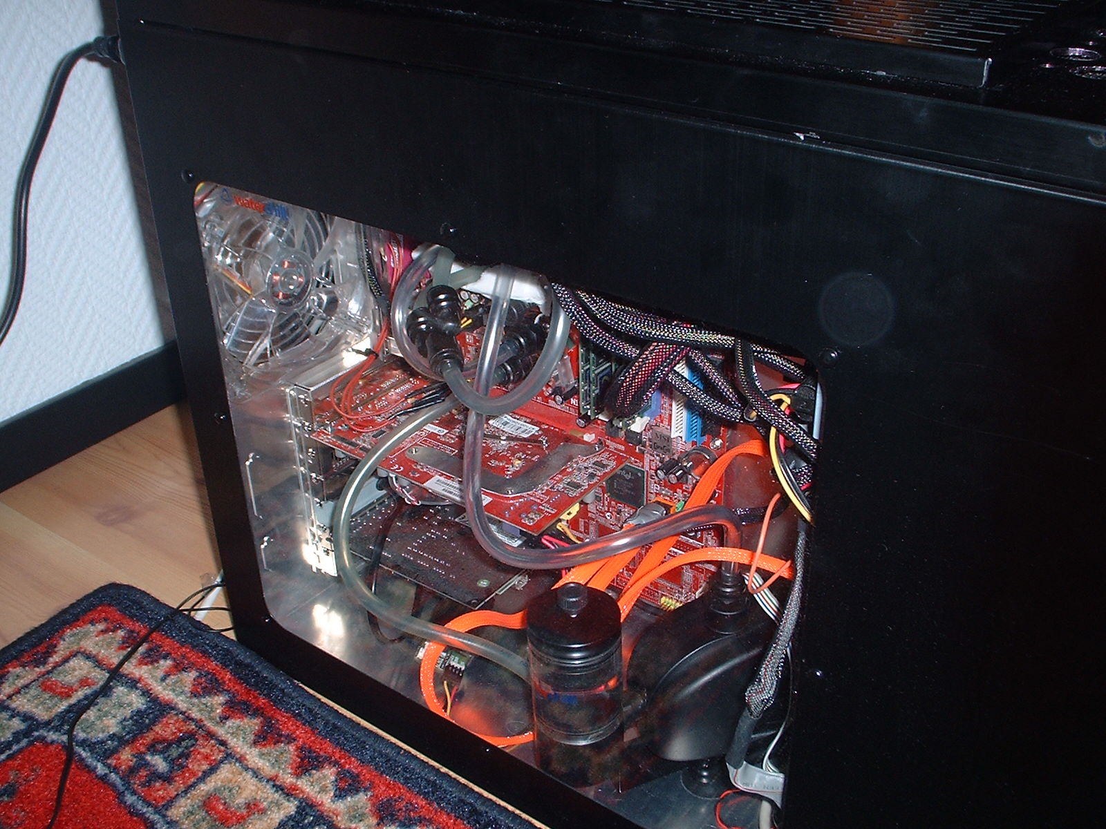

Jeg skal nå til helgen montere min nye vannblokk på skjermkortet mitt. Problemet mitt er som følger:
Hvordan i all verden tapper jeg systemet helt for vann? Slik at jeg da kan koble av slangen som går inn i northbridgen, og da for å feste en ny slange som går til vannblokka som skal på skjermkortet?
Hvis spørsmålet er dårlig formulert, er det bare å si fra!
Mvh Chris
Edit: La til bilde :D Hvis det er stort, så kan moderator sende meg en pm, eller bare fjerne bildet :)
Endret av Chris_LoX
Men blir vell noe vann liggende igjen i northbridge blokken? For jeg skal skifte ut-slangen fra northbridge blokka. Hvordan skal jeg gjøre det? Tappe systemet for vann, og så legge pc'en på siden?
Og hvis du hadde giddi å forklart litt mer detaljert, eller på en annen måte, fordi jeg skjønte ikke helt :blush:
1. Maskina som høyeste punkt
2. Samle opp vannet i flaske elns som står som nederste punkt
3. Ta en slange fra tank til flaska og få vannet til å begynne å renne, da vil det fortsette til det er tomt i tanken. Lurt å plassere tanken som nederste punkt i vannkjølinga.
4. Snu og vend på maskina så du får ut mest mulig vann.
Så kan du begynne å plukke fra delene.
Okay, så jeg tar slangene opp i en bøtte, som da er laveste punkt?
Så begge slangene som går til pumpa går ned i bøtta, da blir det vel tomt?
Og hvis jeg da legger maskina, uten pumpe og tank, på siden og trekker ut slangen til northbridge blokka skal det gå bra? For da kan jeg koble til den nye slangen og feste skjermkortet.
Did i get it rigth?
Sorry for at jeg har tungt for det :p
Ehh.. du må ikke løsne slangene som går til tanken/pumpa. Ta en slange ned gjennom åpningen på toppen.. Når da tanken er tum kan du snu litt på maskinen slik at det som evt. er igjen i blokkene renner ned i tanken. Da kan du begynne å løsne slanger.
