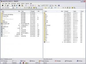

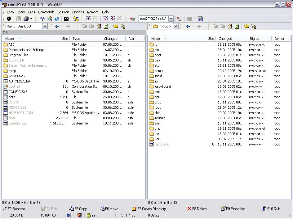

agvg Skrevet 19. november 2005 Skrevet 19. november 2005 Hvordan får jeg lagt til filer i denne mappen da? når jeg ikke kan bruke ftp?Kjører win-xp hvis det har noen betydning. 5175046[/snapback] http://winscp.net/eng/index.php Med denne så har du full tilgang til allt via en explorerlignende utsende. Det er gratis.

r_k Skrevet 19. november 2005 Skrevet 19. november 2005 Det du kan gjøre er følgende: Dra ned: http://winscp.net/eng/index.php Det er en windows commander lignende sak som man kan bruke for å kopiere over filer fra lokal maskin til en hvilken som helst server som man har tilgang til over ssh. Det du så burde gjøre er å åpne port 22 i clarkconnect på admin/incoming. (forutsetter da selvfølgelig at du er admin på servern) Da tillater du ssh connect mot servern. Logg på som root/passord, eller en annen bruker som gir deg tilgang til det meste. Så er det bare å navigere seg frem til den mappen man ønsker å gjøre noe med. Man kan også kopiere filer fra lokal maskin til serveren.
