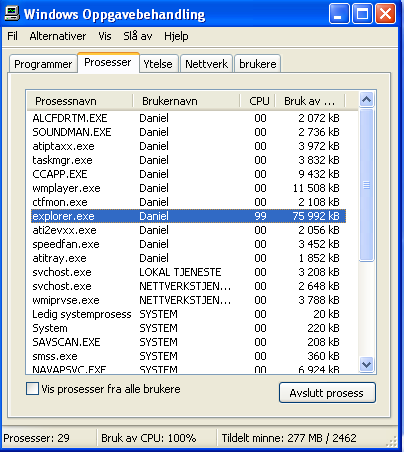

I det siste har jeg merket det at pcen henger av og til pga Explorer.exe som bruker 99% av CPU.. Dette er galt.. Er det noen som har peil om hva dette er?? Har tillogmed hvert plaget av dette før.. Så har nå nyformatert pc.. Men forsatt henger den av og til... Veit du noe så post svar..=)
Legger ved et bilde av Oppgavebehandling..

Jeg fikk det problemet når jeg lastet ned filer via oDC. Årsak: bittorrent! Laster du ned en film via bittorrent så opptar den alle megabytene med en gang. Selv om du bare har lastet ned noen kb så tror windows at hele filen ligger der. Dette går bra så lenge den ligger i bittorrentmappen. Men hvis noen laster ned den filen vi f.eks oDC så sliter CPU. Går man til den mappen med den "falske" filen så klikker explorer.exe. Resualtat: CPU skjønner ingenting og bruker all kraft på å prøve å lese filen som egentlig ikke er noen fil. Løsning: hold oversikt over alt du laster ned. Hvis en fil får alt for stor fart, f.eks 2mb/s på en 1mbit linje, så er filen fucka. Og fucka filer fucker explorer. Men det kan også være spy/adware. Kjør virus/ad/spyware program. Sjekk om problmet med explorer.exe skjer når du går inn i en spesiell mappe eller klikker på en spesiell fil.

Henrik, dette høres ut som det veldig kjennte problemet med at explorer har problemer med å lese .avi filer som er skadet, ukomplette, eller ustandard på noen måte.
Det kan fikses rimelig enkelt via regedit, ved å slå av at windows leser lengde, oppløsning, osv. til windows i view.

Denne metoden funker, men personlig så liker jeg å kunne lese info i explorer. Slik slettet jeg de "Start-run-cmd-(navigertilmappe)-del *filnavn*. Noen avi filer kunne jeg faktisk slette i explorer hvis jeg var rask nok :)
Slik pleier jeg å slette ødelagte filer:
Har engelsk xp, så dere får oversette selv;)
1. Åpne Task Manager
2. Steng explorer.exe (end process)
3. Kjør 'new task...' under applications
4. Gå til katalogen der den korrupte filen ligger.
5. Velg å vise alle filer (ikke bare .exe)
6. Velg filen du vil slette, høyreklikk, og velg delete.
Funker fint som f..n dette, iallefall for meg.
