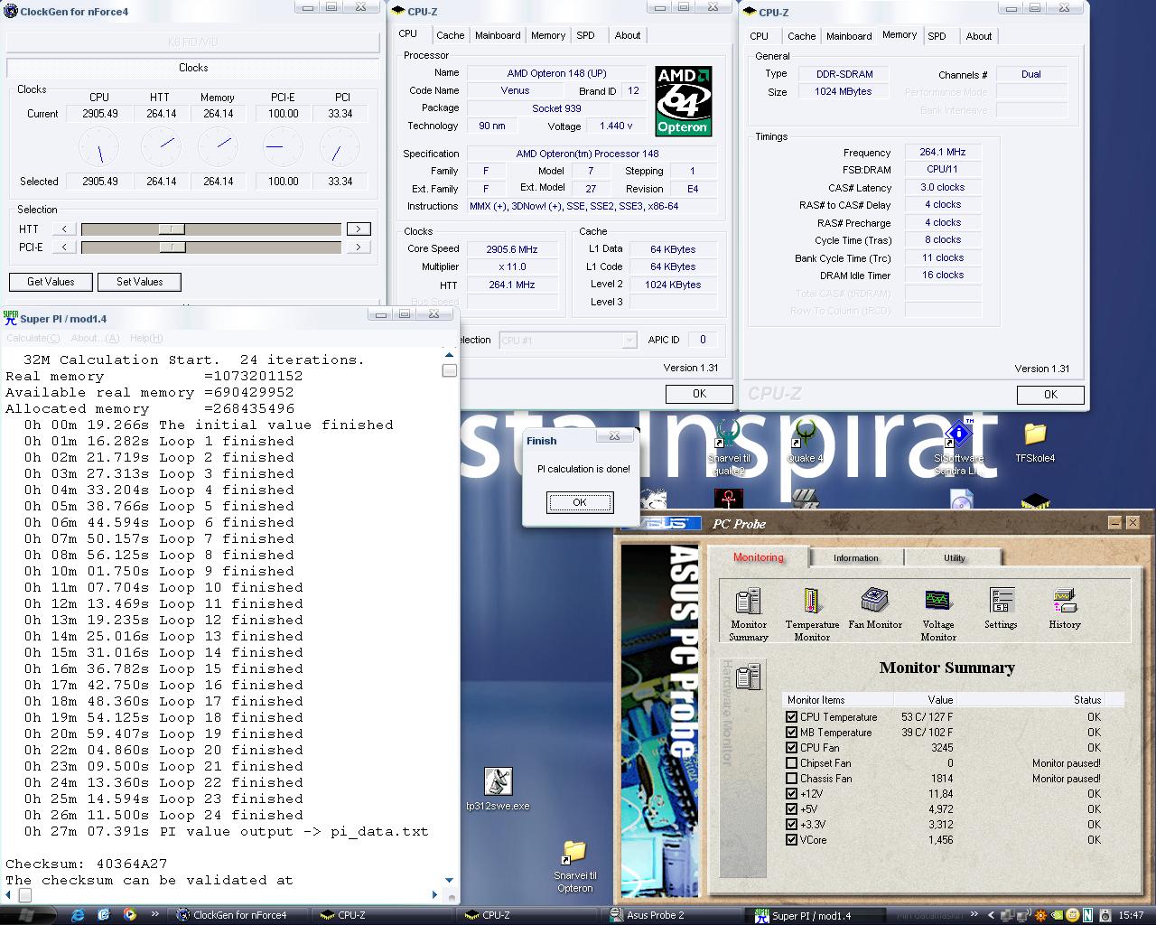

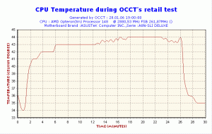

Surre Sprett Skrevet 30. januar 2006 Skrevet 30. januar 2006 Og i tilfelle noen er utålmodige, vurderer jeg å selge min Opteron 148 CAB2E 0547 GPAW, om prisen er riktig.. Med Boxed-kjøler: OCCT@2880MHz, vannkjølt: Ikke så aller verst, med tanke på at det er gjort med et ASUS A8N SLI Deluxe. Med et DFI-kort, regner jeg med at det går så det griner. Men ta evt. handel på PM..
aspstein Skrevet 30. januar 2006 Skrevet 30. januar 2006 Er det HTT som gjør at du ikke kommer lenger Surre Sprett?
Surre Sprett Skrevet 30. januar 2006 Skrevet 30. januar 2006 (endret) Det er sannsynligvis det, det er ikke noe å si på temperaturen iallefall.. Virket ikke som at det hjalp mye å senke multiplier og øke HTT. Må vel bare innse at et A8N SLI Deluxe ikke er noen versting når det kommer til klokking.. Men har ikke lyst til å kvitte meg med det riktig enda heller.. Er så fornøyd emd layouten på det. Dessuten er jeg gira på å prøve Opteron DC.. Endret 30. januar 2006 av Surre Sprett
pcp160 Skrevet 30. januar 2006 Skrevet 30. januar 2006 Har du prøvd å øke spenningen Snurre Sprett, ser du har ganske lav spenning på bildene? DFI er vel og bra det, men ville trodd det du har nå skulle klare akkurat 148 greit nok. Har enda ikke klart å slå min egen Deluxe rekord her med Expert, og det er med 146...(multipler X10) Og er det slik at du ikke kommer lenger enn 2880, eller at den ikke er stabil over det?
Surre Sprett Skrevet 30. januar 2006 Skrevet 30. januar 2006 (endret) Her var det snakk om OCCT-stabilitet ja, den er stabil på høyere hastighet med f.eks. SuperPi, og mer enn stabil nok til f.eks. spilling.. Kan også mate på med mer vcore, men det virker ikke som at det utgjør all verden.. Men nå har ikke jeg tweaket spes. mye heller da.. EDIT: Vær snill å slutte å kalle meg snurre sprett.. Endret 30. januar 2006 av Surre Sprett
