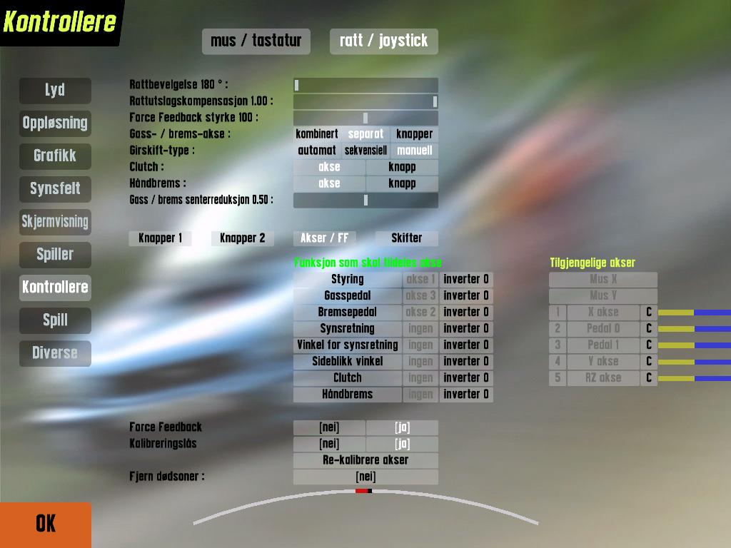

Men jeg får ikke rattet til å funke der, har prøvd med andre bilspill der det funke drit bra men her vil ikke gassen og bremsen funke...
noen som vet hvordan oppsettet skal se ut?
Veldig frustrerende at det ikke går, har prøvd med alt, så hvis det er noen som spiller som kan poste et bilde av hvordan deres setup ser ut så hadde det vært konge!!
mitt ser sånn ut, noen som kan se hva som er feil?
Når du gir gass, og bremser skal en eller to av de gul/blå søylene bevege seg.
Gi gass, og se hvilken av de det er som beveger seg.
Så trykker du på Gasspedal knappen. Og så på knappen til den søylen som bevegde seg når du ga gass.
Det samme gjør du med brems og styring. Det kan hende du må trykke på inverter knappen. Men det finner du ut.
Håper det hjalp. Er dårlig til å forklare slike ting ;-)
OK skal teste.. men brems og gass er samme akse! altså når jeg trykker inn brems og gass så er det samme søyle som beveger seg
Greit da funker det...
5108663[/snapback]
Da må du sette at aksene er kombinerte først. Snodige ratt/pedaler du har som kombinerer de.

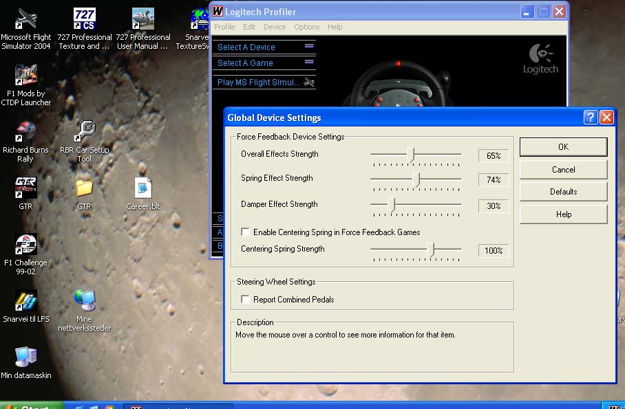

  hvordan har dere stillt inn force feedbacken deres?
Kan dere skrive her med hvordan du har det i windows og på spillet?
Jeg har Momo rattet, og for tiden har jeg det som på bildet under, altså en del lavere enn standard. Men du bør prøve deg frem å se hva du liker, da dette er en god del smak og behag. Innstillingene jeg bruker i Momo driveren er først og fremst tilpasset R.Burns og GTR, og da har jeg FF ganske høyt i spillene.
I LFS vil du merke at det for en ting er ganske forskjellig fra bil til bil, og avhengig av hvor høyt du har den rattutslags kompensasjons innstillingen satt, og ikke minst har Caster hjulinnstilling svært mye å si. Det er denne innstillingen som både i virkeligheten og i LFS avgjør hvor hardt hjulene forsøker å gå rett frem.
Det som er genialt med LFS er at du kan still disse tingen mens du kjører, så det er fort gjort og prøve seg frem til noe som kjennes bra ut. Du kan godt starte med standard innstillinger i logitech drivere, funker helt fint det, bare du har separate akser som du vel har fikset nå. Så prøver du deg frem med FF innstillinger i spillet.
Endret av pcp160
