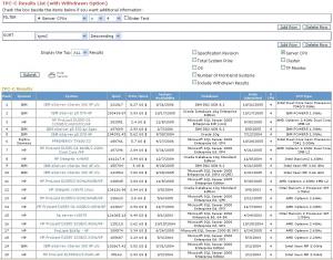

Anders Jensen Skrevet 4. november 2005 Skrevet 4. november 2005 (endret) På top ytelse er Power5 ubestridt seierherre med IPF et stykke etter. Forskjellen vil nok knapes inn i denne type tester når IPF også får flertråding: http://www.tpc.org/tpcc/results/tpcc_perf_results.asp Du kan søke her som vist i bildet nedenfor: http://www.tpc.org/tpcc/results/tpccadvanced3.asp Legg merke til at en her teller en dual core cpu som 1 CPU og altså ikke to. Det er etter min mening noe villedende, men er jo forsåvidt uproblematisk så lenge en er klar over det. Endret 4. november 2005 av Anders Jensen
