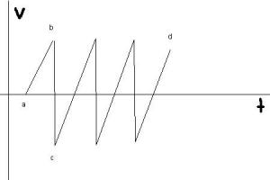

Tegn fartsgrafen for en elastisk ball som faller fritt fra A og treffer golvet ved B og spretter opp igjen:
Her er hva jeg tegnet. Synes det er litt rart at farten er en nedbremsning. (jeg tror jeg har tegnet feil)
positiv retning er valgt nedover.
a: vi slipper ballen.
b: den når gulvet og har maksfart.
c: den bråsnur på kort tid, og begynner å gå oppover med samme fart som den traff bakken med.
-- vi repeterer b og c til: ---
d: vi fanger ballen i samme høyde som vi slapp den.
Noen som kan bekrefte om denne grafen stemmer?
