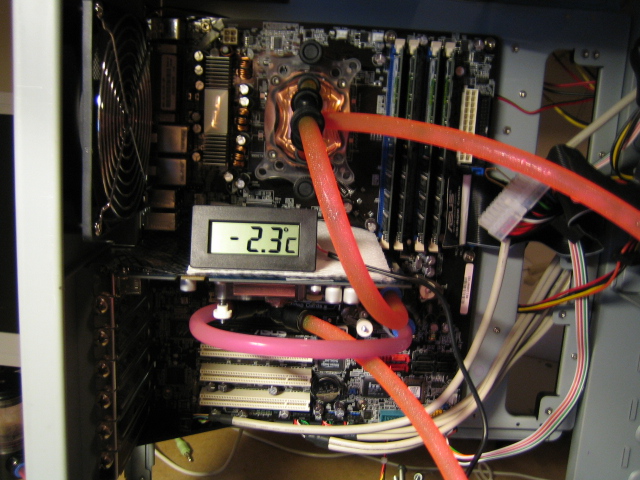

Har fått tak i en drikkevanns kjøler som skal brukes til å kjøle ned pc. Har waterchill antarctica sett for cpu-gpu og chip.
Har montert opp for test og det fungere så langt bra.
Se bilde
Men et stort problem viser seg, kondes på slangene det må jeg gjøre noe med. Jeg får kjøpe noe neopren slanger i morgen for å isolere med.

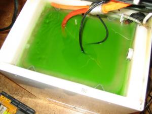

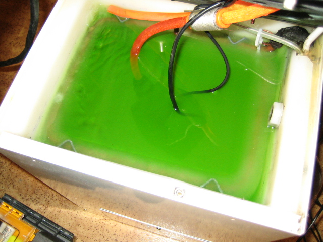

Her er et bilde av kjøletanken med frostveske i finn grønnfarge. se isen langs kanten.
Skal prøve oppstart i morgen etter isolering av slanger.

Frostveska er som vann, blandet for -36 grader.

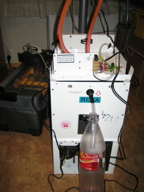

post-43680-1130371511_thumb.jpgHer er bilder av kjøleren. den har sitti i en kaffeautomat.
Den var vraket på grund av at vifta var defekt.

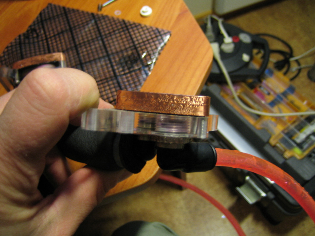

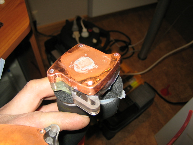

Har nå montert neoprenslanger det hjalp på slangene, men det blir kondens på kjøleblokkene. Her trenger jeg litt hjelp for å løse dette problemet.
Her er noen bilder.
Har sett at de som driver med fasekjøling har vaselin og neopren plater rundt kjøleren. Vil dette fungere for meg?
kutt opp noen av slangene dine og isoler baksiden av hk og socket med omegn med det... samt blokka.. også har du vaselig nedi socketen... bare pass på at det ikke kommer noe luft til noen plass så er du good to go...
