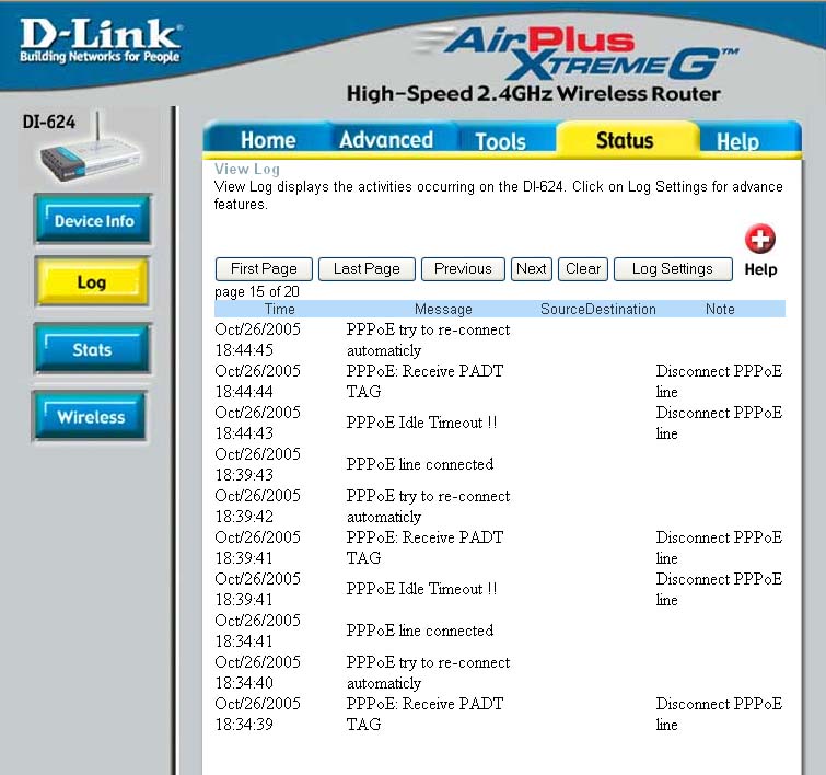

jirre Skrevet 26. oktober 2005 Skrevet 26. oktober 2005 For meg ser det ut som om jeg kobles opp og ned hele tiden hvis jeg ser i loggen. Jeg merker ikke noe når jeg er på nett og oppkoblingen min virker å være stabil. Setter jeg opp en radiokanal (feks P4) og lytter på denne, merker ikke jeg noen brudd. Det er periodisk ned/oppkobling som skjer hvert 5 min hele døgnet igjennom. De 20 sidene som loggen er satt opp til, fylles med dette(ref vedlagt bilde). Noen som vet hva det kan være, eventuelt om jeg kan bli kvitt dette på noe vis? Kjører en Speedtouch 510 i Bridget mode, har lagt inn PPPoE i DI-624 og har telenor.

agvg Skrevet 26. oktober 2005 Skrevet 26. oktober 2005 Ser ut som du har satt den opp med timeout på PPPoE, da vil den koble ned etter X antall minutter når linja ikke er i bruk.
jirre Skrevet 26. oktober 2005 Forfatter Skrevet 26. oktober 2005 Ser ut som du har satt den opp med timeout på PPPoE, da vil den koble ned etter X antall minutter når linja ikke er i bruk. 5063004[/snapback] Var inne og sjekket og fant ut at "Maximum Idle Time" var satt til 5 min (under Home/WAN) så det kan nok være noe her. Hva bør den i så fall settes til, hva er normalt?
agvg Skrevet 26. oktober 2005 Skrevet 26. oktober 2005 0 pleier og fjerne timeouten og er det normale.

jirre Skrevet 26. oktober 2005 Forfatter Skrevet 26. oktober 2005 (endret) 0 pleier og fjerne timeouten og er det normale. 5063361[/snapback] Ja jeg forsøker også å sette den til "0" så får jeg observere og se hva som skjer. Takker! :-) Edit: Nå ble det i orden heldigvis. Mao, det hjalp! Endret 27. oktober 2005 av jirre
