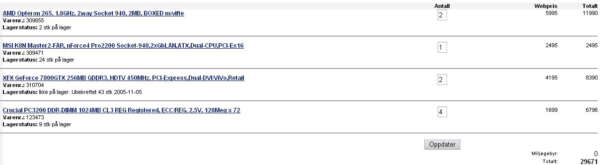

Sink Skrevet 6. november 2005 Skrevet 6. november 2005 (endret) lite forslag, hdd'er, kabinett, psu og annet dilldall etter eget ønske skulle pc uten skjerm koste 40k eller med? edit: huff, har ikke lest hele posten, går ut i fra at du allerede har bestemt deg, kanskje dette systemet var litt dyrt også Endret 6. november 2005 av Sink

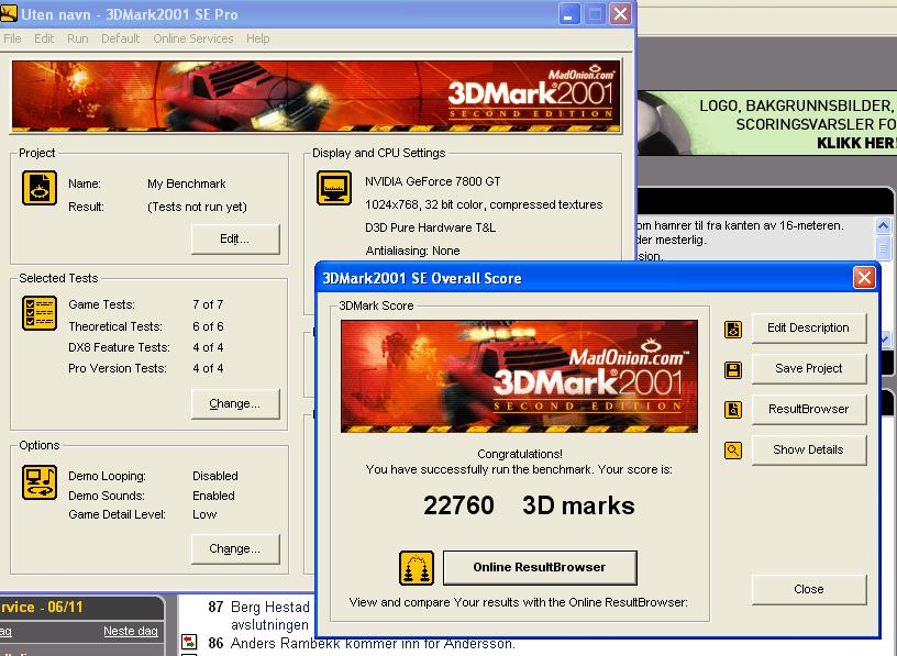

iStephano Skrevet 6. november 2005 Skrevet 6. november 2005 Scoren din i 3dmark 05 er veldig finog stemmer bra med GTX i SLi, Grattis! Men kunne du teste 3Dmark 01 Da denne tester selve maskinen din bedre og ikke kun Grafikk kortet nesten. Sitter og lager meg en ny pc til ca 15k så vil se ann hvordan den kan konkurrere mot deg hehe
Glipp Skrevet 6. november 2005 Forfatter Skrevet 6. november 2005 Scoren din i 3dmark 05 er veldig finog stemmer bra med GTX i SLi, Grattis! Men kunne du teste 3Dmark 01 Da denne tester selve maskinen din bedre og ikke kun Grafikk kortet nesten. Sitter og lager meg en ny pc til ca 15k så vil se ann hvordan den kan konkurrere mot deg hehe 5112480[/snapback] 26312 - kunne vell ha klart bedre.. men men.. det er 05 som gjelder
AndersT2 Skrevet 6. november 2005 Skrevet 6. november 2005 Ser ut til å bli en god PC det der. Men ser to ting du burte bytte ut. Først og fremst gå for premium versjonen av hovedkortet, da slipper du problemer med å finne en kjøler til å erstatte vepsen. Den andre, bytt Zalmenen med deres nye kjøler, 9500, som kjøler en del bedre enn 7700 versjonen.
Kevlar Skrevet 6. november 2005 Skrevet 6. november 2005 Pcen er nok både kjøpt og satt sammen, AndersT2
jessecd Skrevet 6. november 2005 Skrevet 6. november 2005 Med mitt ene xfx7800gt kort uklokka fikk jeg 22760 i 3dmark01,for å si det sånn,jeg har ikke brukt så mye på data som deg
