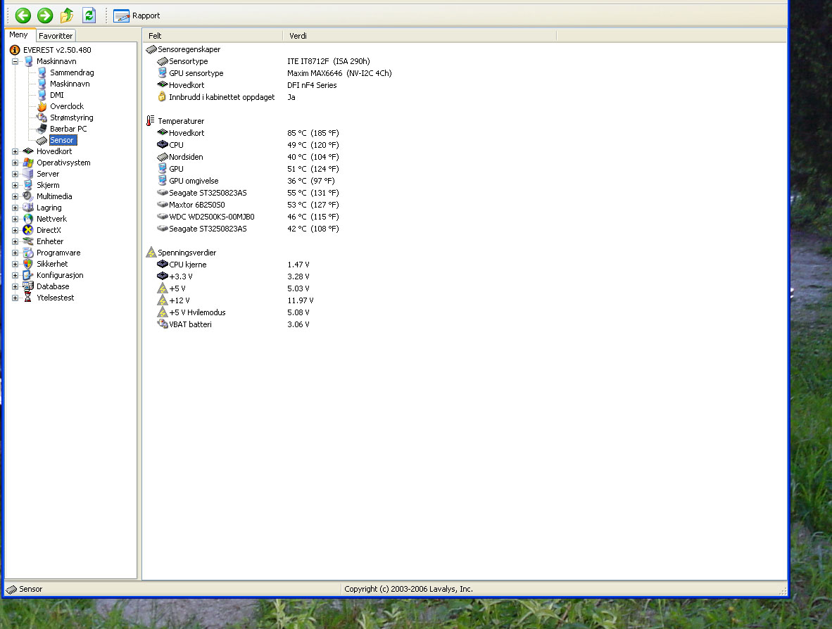

skyline Skrevet 19. februar 2006 Forfatter Skrevet 19. februar 2006 (endret) skyline.... fått flekka av heatspreaderen nå?.....ellers ut i kveld? 5627013[/snapback] Nope, va ute igår ja. Eg gidde ikkje å fjerna heatspreaderen før eg har fått tebake Citrus rensen, må nesten har reine core og cpu blokk. Hmm. Sjå på denna folkens; Litt høg temp på hovedkortet? (PWM?) Den var oppi 90 grader på det verste! Men slengte i ei 120mm vifte, det hjalp! Har ca. 42 nå. Endret 19. februar 2006 av skyline
