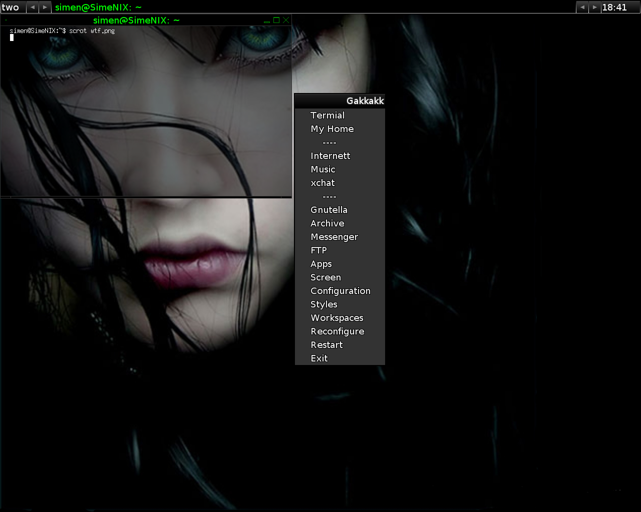

Anonym5656 Skrevet 16. oktober 2005 Forfatter Skrevet 16. oktober 2005 hm.. ok nå skjønner jeg ikke så mye. jeg tok screenshot og så at det var 1280x1024 :|, men hvorfor er fortsatt alt så stort? har prøvd forskjellige fluxbox styles, men alt er like stort!
olear Skrevet 16. oktober 2005 Skrevet 16. oktober 2005 Er jo bare fontene som er store Du forandrer størrelsen i themet du bruker.
Anonym5656 Skrevet 16. oktober 2005 Forfatter Skrevet 16. oktober 2005 Er jo bare fontene som er store Du forandrer størrelsen i themet du bruker. 5014909[/snapback] Ja, tror det er skrifta som har blitt stor. Den er skikkelig stor i gnutella også. Kva seier: xdpyinfo | grep res ? 5014925[/snapback] $ xdpyinfo | grep res resolution: 101x108 dots per inch KeyPressMask KeyReleaseMask ButtonPressMask

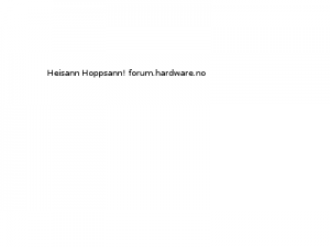

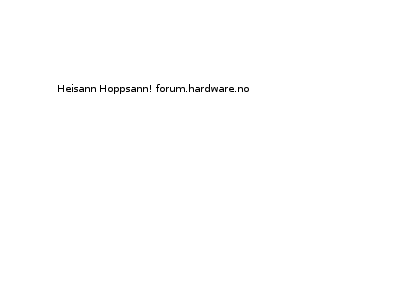

objorkum Skrevet 16. oktober 2005 Skrevet 16. oktober 2005 Lag eit bilete med GIMP, skriv noko med Bitstream Vera Sans størrelse 10. Post her.
Anonym5656 Skrevet 16. oktober 2005 Forfatter Skrevet 16. oktober 2005 jepps. (Innlegget må bestå av minst 14 tegn. : p
