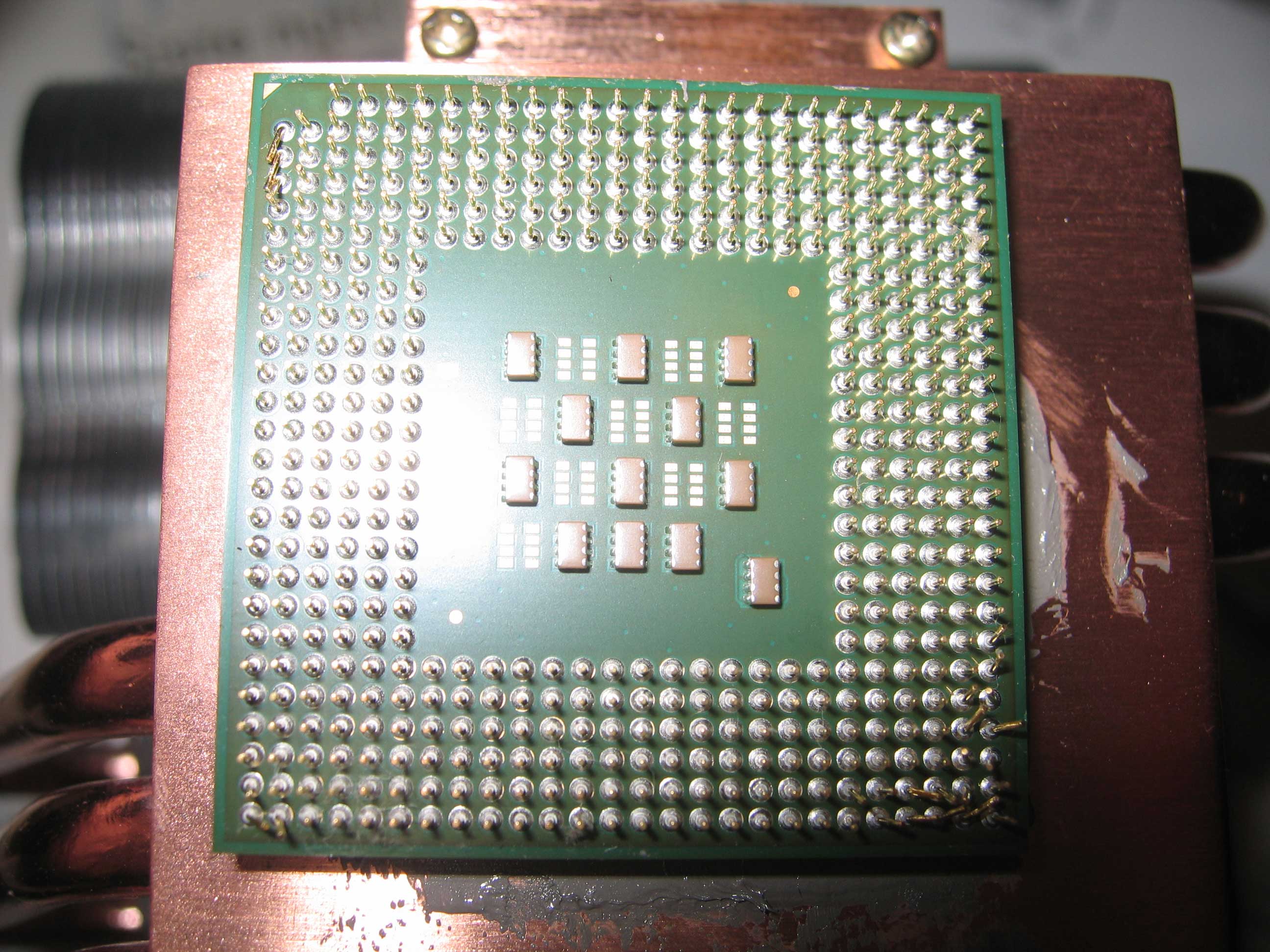

Etter å ha stresset fælt med å få av boxed kjøleren la jeg merke til at 4-5 av de ytterste pinnene på cpu'en var bøyd. Er dette krise? hvis ja, er det mulig å rette opp pinnene? Etter å ha stresset i en time med å montere den nye kjøleren, koblet jeg til harddisken og alle de andre delene. Deretter startet jeg spent opp pc'en, men til min store fortvilelse så dukket det ikke opp noe skjermbilde. Skjermen var svart, og etter en stund gikk den i standbymode. Det kan også nevnes at det hele tiden lyste en rød lampe på hovedkortet. For å prøve å lokalisere feilen prøvde jeg å starte opp uten RAM og skjermkort, men det røde lyset lyste fremdeles. Etter å ha sjekket manualen, tilbakestilte jeg CMOS. Og da var det gjort. Ingen respons når man trykker inn på-knappen. Stikk-kontakten er selvfølgelig i, og det lyser en grønn lampe på hovedkortet, noe som det pleier å gjøre når strømkabelen er i. Håper virkelig at noen kan hjelpe meg! Har hatt problemer med pc'en i 4 mnd nå, og ønsker virkelig å få pc'en til å fungere igjen! Takker på forhånd på svar!

Nei, jeg rettet de ikke opp. jeg tenkte: Pytt, det er vel ikke så ille? Og så monterte jeg den nye kjøleren. Når du sier gått, mener du at den er ødelagt for godt? Eller kan jeg fikse den ved å rette ut pinnene?
5009973[/snapback]
HOLY s**** :nei:
Er det ikke noe håp om å få den til å funke selv om jeg retter ut pinnene? Men jeg fikk jo pc'en på før jeg slettet CMOS.
5010102[/snapback]
Du kan prøve, det kan gå.
det går an å rette opp pinnene med et lite rør, kjøpte en på en hobby butikk selv og har reddet mange cpu'er. Men ha det i tankene å ikke bøye for mye siden de knekker så fort.
God tid, tolmodighet, bra syn og lys vill forhåpentligvis redde deg.
Ok. Takk for svar! Ingen pinner har knukket. Har prøvd å rette de opp med en tang. Hvilke butikker er det som selger sånt da? Når du sier hobbybutikk så tenker jeg en liten butikk som selger modellfly og sånt. Kunne du også spesifisere hvilket type rør,eller er det bare et hvilket som helst tynt rør? Tusen takk for svar ihvertfall! Nå har jeg fått tilbake håpet i tilværelsen!
veit ikke om du får kjøpt det der, men jeg kjøpte det på en hobby butikk. Der seller/solgte de modelfly, biler og masse annet rart :D bare fant no i riktig kvadrat og kjøpte det, men du burde ha noe litt hardere en kopper, har kobberselv og det kan bli litt bøyd. mend du kan også bruke ei tang da :thumbup:
