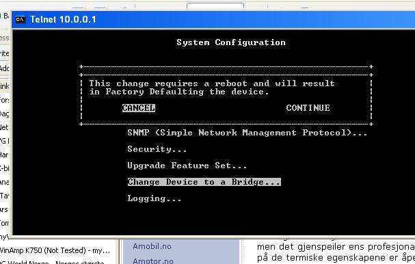

N_R Skrevet 6. oktober 2005 Skrevet 6. oktober 2005 Les denne tråden, og se om du blir noe klokere! http://forum.hardware.no/index.php?showtopic=435366 P.S. Innstillingene som står i første post skal være rett. Problemet til han her var vel defekt modem fant man ut.. OK,dette virker interessant... :-) Er lei av å telnette inn for å åpne porter for Bittorrent eller hva det nå skal være.... Så "Change device to a bridge" funker altså ikke? Hvorfor?

Elgvenn2 Skrevet 6. oktober 2005 Skrevet 6. oktober 2005 Så "Change device to a bridge" funker altså ikke? Hvorfor? Les her http://www.ntavados.net/guide/ngt
N_R Skrevet 6. oktober 2005 Skrevet 6. oktober 2005 Så "Change device to a bridge" funker altså ikke? Hvorfor? Les her http://www.ntavados.net/guide/ngt hehe, ja, det har jeg allerede gjort, den er jo linka til tidligere i posten! Men, alt det står der er følgende: "Første forsøk var som sikkert mange av dere har prøvd: "System Configuration" -> "Change Device to a Bridge..." Det er ikke helt ukjent at dette går i dass... da var det inn på routeren igjen og endre dette tilbake." Altså, hvorfor fungerer ikke dette?
agvg Skrevet 7. oktober 2005 Skrevet 7. oktober 2005 Altså, hvorfor fungerer ikke dette? Som brigde vil ikke du ha noe som hånterer PPPoA-oppkoblingen mot NGT og logisk nok så vil det ikke fungere.

N_R Skrevet 7. oktober 2005 Skrevet 7. oktober 2005 Altså, hvorfor fungerer ikke dette? Som brigde vil ikke du ha noe som hånterer PPPoA-oppkoblingen mot NGT og logisk nok så vil det ikke fungere. aha.... men det vil jo si at du får en boks med "mindre" funksjonalitet enn et adsl-modem? Trodde bridging var "ruter nedgradert til dumt modem". Hmm jaja, da er det jo lite å gjøre med.... får satse på undocumentet passthrough-saken da, eller den greia som er linket til her.... kan ikke gi opp enda!
