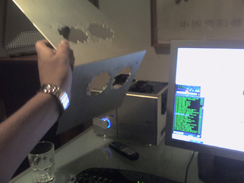

her ser dere bilde om det var interessant, så langt har jeg kommet idag;
2x80mm gjør bedre jobb enn 1x120.. dessuten kommer harddisken opp i taket på venstresia, og helt nede på høyresia kommer psu'en. så det var det beste jeg fikk til med tanke på mye luftstrøm! :p:P

Det som er poenget med maskeringtape er at det øker sjangsen for å få fine kanter. Mange som har gått på den smellen at de ikke brukte maskeringstape, 2. forsøk brukte de det og kantene ble myyye finere. ;)
Du sier litt feil der med 2*80mm er bedre enn 1*120mm, det kommer akkurat ann på viftene. Men jeg kan gå med på at 2*80mm kan være best i akkurat dette tilfellet :thumbup:
hehe, jeg har hax0r vifter som bråker en del og gir jævlig med luft, men ja, lyden er en fryyd! (hvertfall når det lyser *cpu temp: 28C* på lcd'en!)...iforhold til 70C+ som jeg hadde da det var orginalt.. :(
Jeg trenger egentlig ikke fine kanter, fordi jeg skal ha slike på etterpå:
Endret av mrruy
Nice grill, en av de jeg liker best :love:
Hvorfor trenger du ikke fine kanter på grunn av at du skal ha sånne griller? De skal jo ligge på innsiden, så kantene blir jo synlige...? :hmm:
så bra ut det, faktisk hele tråden var fet.. men har laga hull rundt nå, skal bare pusse med dremel til helga... fikser seg nok :thumbup:
